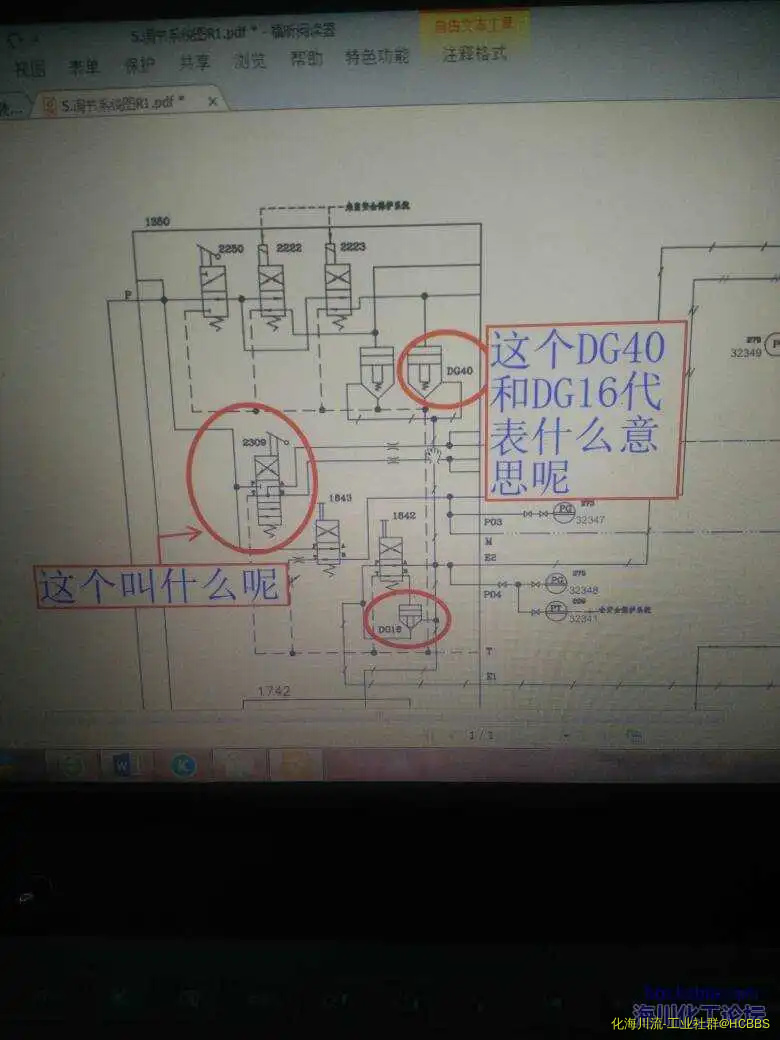

[求助] 汽轮机调节系统图中有一些疑惑请各位师傅指教
1.2K |6
环戊酮VIP会员 VIP会员 | 显示全部楼层 |阅读模式       最后访问IP浙江省
这都代表什么呢?

这个换向阀叫啥什么名字
DG40和DG16是两个插装阀,2309机械式三位四通换向阀 是速关阀实验阀

这个阀叫:事故停车阀,具有手动和自动功能。也叫事故电磁阀。

错油门内部结构图吧!

左边那个是手动换向阀 三位四通
这个换向阀叫啥什么名字
发表于 2017-4-13 21:32:42
RongshuOfDreamVIP会员 VIP会员 | 显示全部楼层       最后访问IP天津市
左边那个是手动换向阀 三位四通
发表于 2017-4-13 21:29:15
