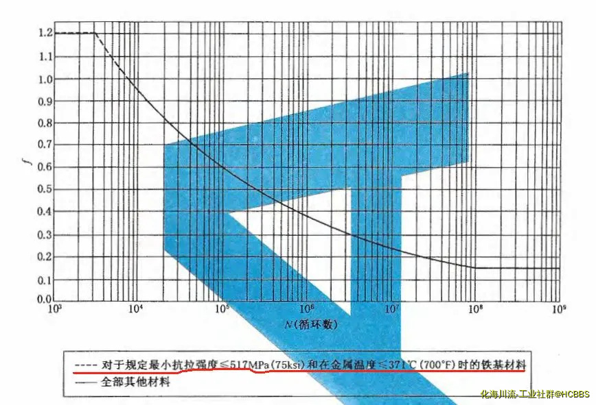

管道应力范围系数考虑的是疲劳条件下对许用应力范围的调整,为什么会出现大于1的情况呢?求指点

管道应力范围系数(Stress Range Reduction Factor,通常用k表示)大于1的情况说明设计中对于疲劳条件允许更大的应力范围。这可能是因为管道材料、设计或操作条件被认为具有更高的疲劳强度,或者是管道系统被设计为在比标准更低的疲劳循环次数下工作。换句话说,设计者可能信任在特定的安全系数下,管道即使在较高的应力范围内也能保持其完整性和功能。
