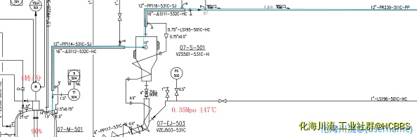

想问下各位海友,有遇到过S501下面到D501这段管线堵的情况吗?这一段旋风分离器下面 蒸汽讲分离下来的粉料[img]
流程图
流程图
[/img]吹回D501系统的,蒸汽压力0.35Mpa 温度147。

以前经常堵,说一个违章的方法,不建议采纳:中间这节弯管前后阀门关闭,然后拆下弯管,利用D501与S501内的压力分别对阀门前的管线进行吹扫。
注意个人防护!
清通后注意维护好保温以及蒸汽的量。

D501料位控制90%吗?降低料位试试。能提供一下喷射器的图纸吗?多长时间堵一次?

平时都50%左右 图纸没有  开车的时候容易堵的多

这段堵的话,和料位有关 和粘度有关,和蒸汽温度 压力有没有关系,毕竟147摄氏度的蒸汽进来 。以前拆过 堵长条柱状料

它是采用蒸汽喷射抽真空的原理,有时不好用的,蒸汽量不够或粉料细粉太多易堵,我们一般采用接氮气吹通。这个设计对蒸汽量只有一个压力监测,是否形成有效的负压工况不好判断。
