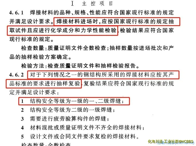

image.webp 以前没去送实验室过,这此业主让按GB50205-2020的要求去送检。问问各位对这条规范的理解,谢谢

规范不是写的比较清楚了吗

啥叫 送检,专业技术人员  别用  这么模糊的词,标准要求做复验。

自己都罗列出来了,工艺不确定跟设计人员对接下,符合要求就复验就是,为啥还在纠结,源头最清楚
