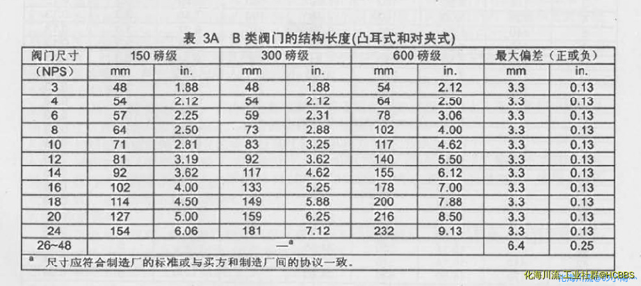

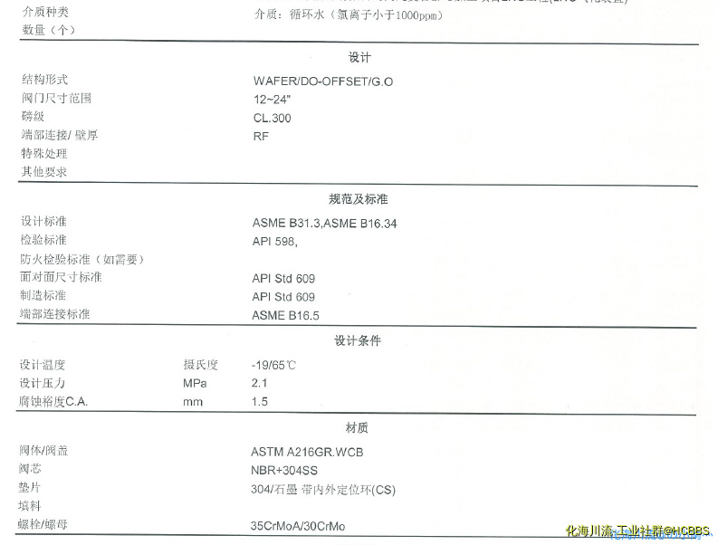

请问这个蝶阀数据表,是对夹式的吗?
API 609 结构长度按照图纸中的300磅级那一列吗?
还有数据表中的阀芯材质 NBR+304SS,指的是蝶板的材质,还是说密封圈的材质啊?请大佬指教下啊

不要称呼大佬,我也是一个小兵 你的问题我只知道如下内容: WAFER/ DO-Offset/ G.O 蝶阀:对夹/双偏心/齿轮传动 阀芯:NBR+304SS NBR=丁腈橡胶  详情 回复 发表于 2020-11-19 16:13
大佬教我啊,  发表于 2020-11-19 13:42
海川大学三年  |  头衔:  TA未设置
不要称呼大佬,我也是一个小兵
你的问题我只知道如下内容:
蝶阀:对夹/双偏心/齿轮传动
阀芯:NBR+304SS
NBR=丁腈橡胶

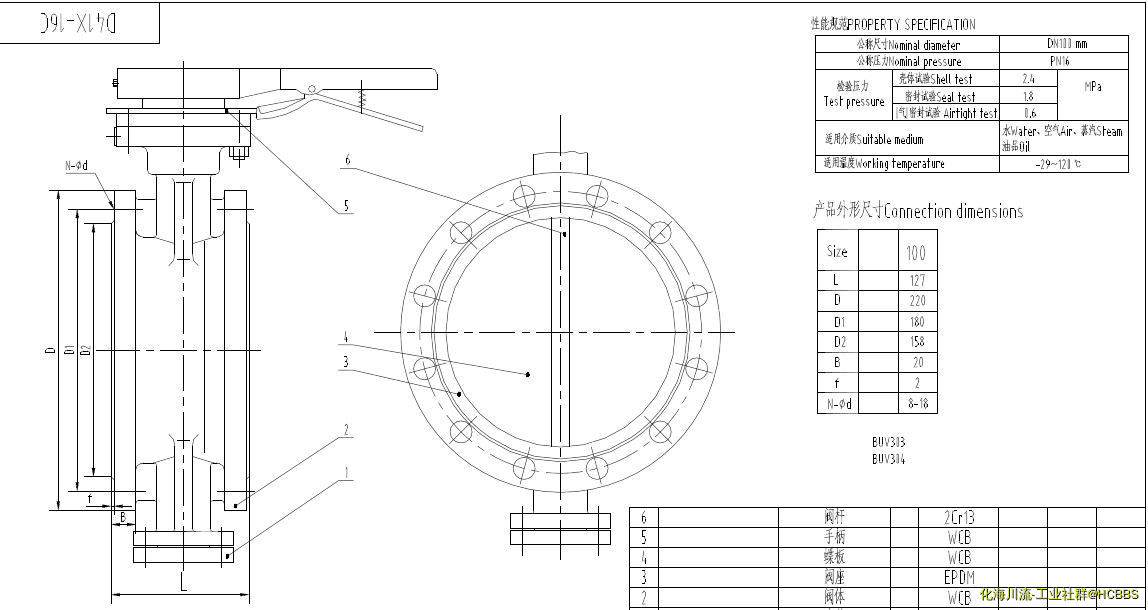

第一个问题,某些厂家做的并不是按那个长度来做的,如图
发表于 2020-11-23 11:05:03
厂家为是么不按照规范尺寸来做,有理由吗???  详情 回复 发表于 2020-11-27 11:26

三楼说的很明白,没有问题。至于6楼说的长度,建议提前和厂家再确认下,不过应该和你提供的表是一样的。因为你明确要求阀门长度按API STD 609执行,这个标准的内容中4.5.1表3的尺寸和你发的图片结构长度是一样的。

我爱阀门18/8VIP会员 VIP会员 | 显示全部楼层       最后访问IP北京市
直接向厂家提供图纸
发表于 2020-11-25 08:54:39
也是一个办法,附图无争议  详情 回复 发表于 2020-11-27 11:26
