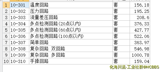

  全统安装定额中第十册自动化控制仪表安装工程中有关于仪表调试的内容,一个是第二章过程控制仪表中有仪表回路模拟实验、一个是第五章基础自动化装置调试过程I/O组件调试。那么通常作为施工单位所做的调试应该指的是仪表回路模拟试验,但是此项定额中未包含有关联锁调试等工作量是否应该套用第五章过程I/O组件调试内容呢,但是第五章内容看起来又像是FAT所做的内容是否不适用现场仪表回路模拟测试内容和联锁调试的内容呢。  仪表回路模拟实验中工程量应该是按照回路图来统计回路种类及数量的,但是现场通常的模拟回路试验仅是从表端加4-20mA模拟信号来观察控制室检测信号的显示是否正确或者从控制室对阀门进行动作观察动作是否到位(也就是通常所说的打点),正规的做法是否应该是从表端加模拟信号然后看跟他在一个回路图上的阀门是否有动作,当然单纯的显示仪表只需要加模拟信号就可以了。

楼主这个问题比较专业,涉及到定额的套用问题,结合个人工程管理的经验谈点看法,供参考:
1、仪表安装调试工作分为两大块:一是单体调试(俗称一次调试),二是系统调试。
2、像楼主说的组件类调试指的应该是SAT时的检测内容,套用I/O组件调试即可。
3、而回路测试系指由现场检测部件直到控制系统显示在内的全部组成部分的系统测试,或者是从控制系统到现场执行部件在内的所有组成部分的系统测试,因此这部分内容套用回路测试即可。
4、我们在实际执行中扣除了一部分工作量,因为控制系统是我们自己公司的员工负责组态和维护的,施工单位只是负责现场和电缆类施工。

单体调试定额中说的很明白,SAT一般也是有机柜制造方或者业主来做的,作为施工单位只有现场仪表到DCS的回路模拟试验,但是回路模拟试验包含的内容太少了,联锁怎么算,SIS怎么算。这些都是实际会发生人材机的工作呀。组态和维护我认为只是在系统方面的工作,那个应该已经包含在机柜采购的合同内了。所以我不明白的主要是联锁啊怎么算呀,我施工单位也做了这部分工作了,交工资料里也要有体现,最终定额里哪能体现这部分人材机呢?

施工单位只做单体调试,做到现场到机柜间打点正确,系统内部组件调试正确,这就算结束了,剩下的大联锁的是业主来做,是不是可以这么理解!

别的定额不是很清楚,我们一直是山东06和16定额。就施工单位而言,仪表的一次调试包含在安装里,二次调试就是一般所说的打点,我们是套回路模拟实验,联锁调试我们是按电机来算的,套继电联锁系统事故,该子目分为6点和16点2个档,电机一般启,停,故障,运行,频控,频返等,一般都是6点一下。

单体调试在定额中包含在仪表安装的费用中了,所以作为施工单位要做单体调试和仪表安装才能算定额中的仪表安装的费用否则就要扣钱,联调包含仪表回路模拟试验和电气仪表联锁的试验。

仪表的,不是电气的,集中监视与控制装置--顺序控制装置。06定额是叫继电联锁保护系统,16是继电联锁系统事故,

您这一套多少点是按一个电机上多少连锁点么?可是从字面上理解这都是事故点,电流信号、电压信号等模拟量点也按照这个计算么?
