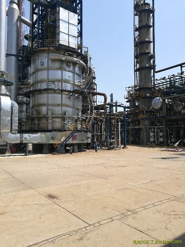

加热炉炉管介质为汽油混合物,温度在250左右,炉膛泄露着火冒黑烟,是否可以打开消防蒸汽灭火?火焰熄灭后会发生闪爆吗?另有几个问题,1可以用水枪灭火吗?是否会造成加热炉设备坍塌?2设计上消防蒸汽接到哪里?是加热炉的对流室空间?还是炉管进料炉管内?3用加热炉底部火嘴处,开工的置换蒸汽可以灭火吗?请求各位大神,同行赐教。

首先我不是同行,控制被加热的流体应该有控制阀门,或有将炉内被加热流体迅速排出的设施。如遇有大的泄漏可能会是爆炸。就要设置泄爆装置(泄爆阀),如遇小漏造成的炉温升高,应该有自动灭火降温的设施。如果灭火降温是用蒸汽,那么,在炉温设定蒸汽灭火投入时的温度,不会造成闪爆的。建议还是以操作规程参数结合工艺流程原理为准,理解这类问题应该不是个问题的。

闪爆的条件是什么?
如果可以用水灭,为什么这里用蒸汽?
这几个问题搞懂了,你提的问题自然解决了!

炉膛灭火蒸汽从设计理念上和目的上就是为炉管泄漏着火时灭火用的,当然还可能起其它的作用(置换等)。至于火焰熄灭后会发生闪爆,只要把蒸汽开的时间足够长,一般不会闪爆的。因为炉管泄漏着火,处理方式是关闭进料和开消防蒸汽几乎同安时进行。

物料没有切断前,灭火都是耍流氓,有可能引发爆燃事故。加热炉着火重点在于切断前后的物料,并且对周边的设备设施进行降温保护。那个蒸汽灭火可以开,如果只是小火的话,一般这种事故火灾都是控制为主,切断物料了让其燃烧到可以控制再进行灭火。当然现场的事故情况变化莫测,还是得以现场实际指挥为主导。
