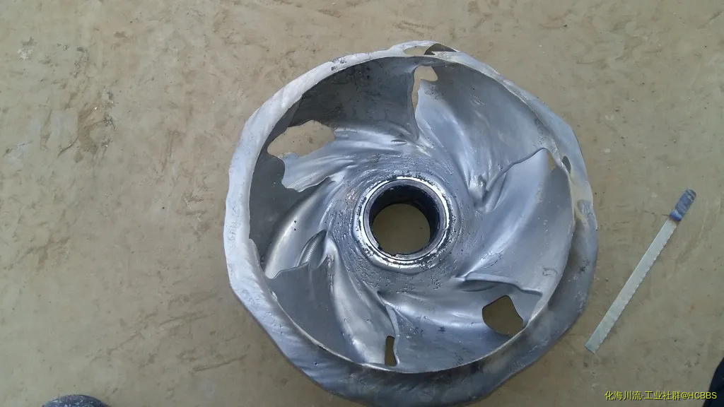

[讨论帖] 这叶轮腐蚀还有气蚀吗?材质为哈氏c

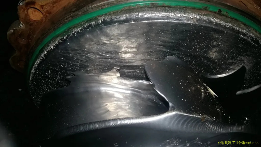

从最后一张图片看,气蚀存在,不过不严重。

都有可能被汽蚀

硫酸也会腐蚀的

好像不是气蚀引起的

汽蚀吧

这有点严重啊,汽蚀是峰窝

有点汽蚀吧

怎么感觉像是磨损的啊。

腐蚀;另外楼主写的一手好字

应是腐蚀,选用衬四氟的可能会好一点

意思就是c-22的材料也不能满足你那的工况了。。。

看照片上的损坏形貌,汽蚀肯定是有的。

流體/濃度/操作溫度?
如果是氣蝕,應該是在葉輪上方呈現泡泡凹陷的情況(好比被圓棒撞擊凹下去)
但舊照片看來,應該是流體的腐蝕性較高

冲刷腐蚀

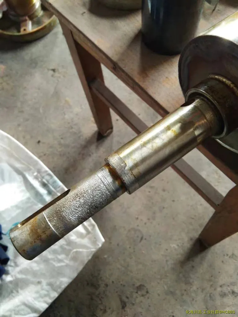

请问这转子轴是发生气蚀还是腐蚀呢

发生气蚀部分大部分在叶轮和安装叶轮轴的部位,你这个是安装叶轮轴的位置吗?看着像是屏蔽泵转子轴
