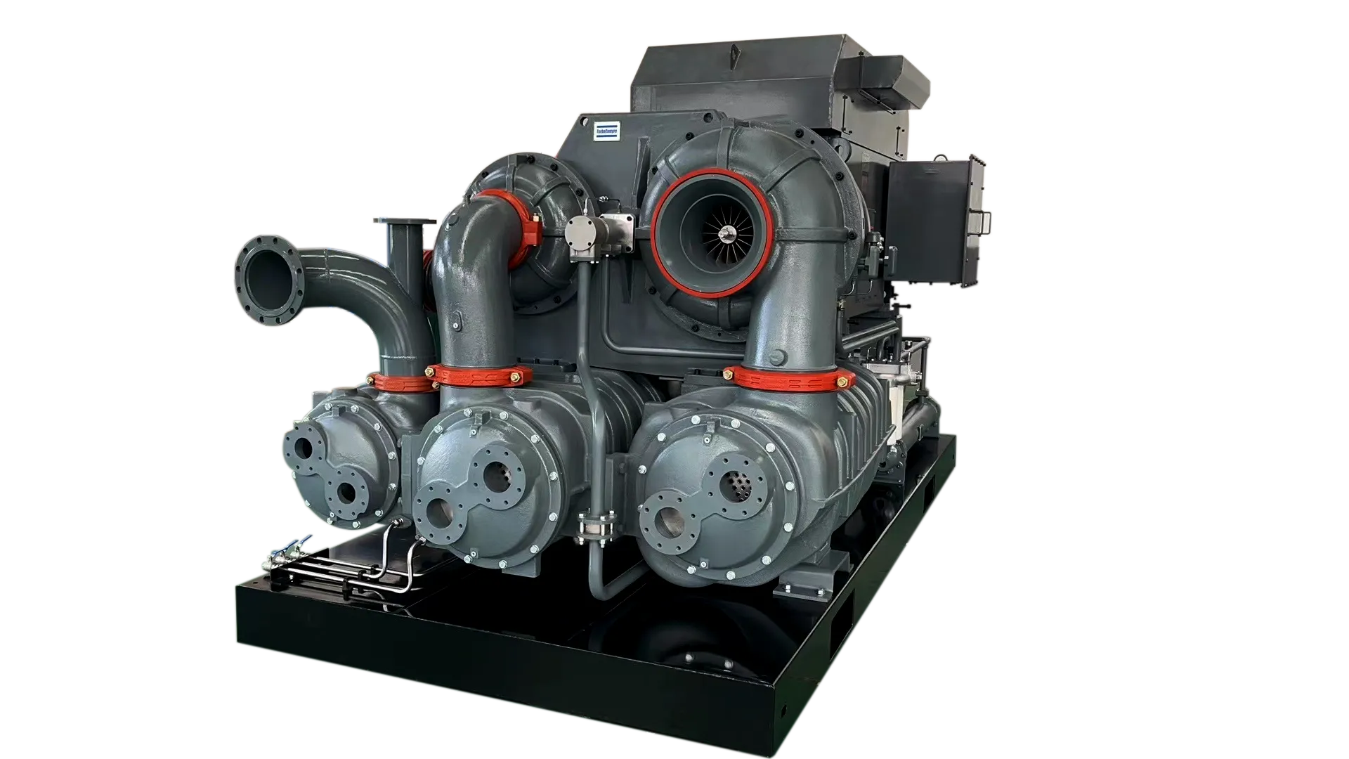

离心压缩机核心部件拆解分析
已有 6 次阅读2025-4-18 10:13 来自江苏省
点击进入原主题
离心式压缩机的性能与可靠性高度依赖其核心部件的设计与协同工作。以下对各核心部件进行拆解分析,包括叶轮、扩压器、蜗壳、轴系及密封装置,结合其设计原理、技术特点及适用工况展开说明:
