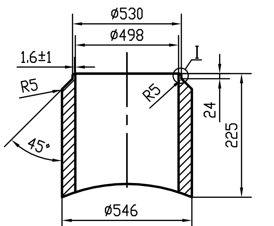

压力容器锻管与筒体焊接的焊后热处理厚度怎么确定?GB/T30583-2014只说了接管,没说锻管,如下图,为人孔锻管,筒体厚度16mm怎么确定热处理厚度?锻管颈厚、筒体厚度、角焊缝厚度去较大者吗?求解!!image.webp

要不看一下GB/T150.4-2024的 8.4章节
回复 zjq1962 2025-3-24 09:40 来自江苏省
锻管与筒体是采用插入式还是安放式?如果是插入式,热处理厚度是筒体厚度,如果是安放式,热处理厚度是锻管颈部厚度。
回复 taozb 2025-3-24 13:28 来自天津市
壳体厚度16,人孔锻管厚度24?违背常理
回复 tcdlb 2025-3-27 07:40 来自江苏省
锻管也是接管的一种形式
按接管颈厚1.6来考虑
