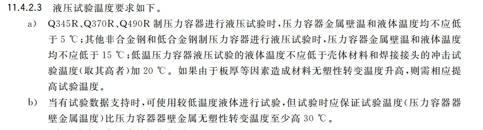

图片为GB/T150-2024对液压实验温度的要求:
我想问一台16MnDR材质的非低温容器的液压试验温度最低为多少?个人感觉按照Q345R材质15℃的要求肯定没问题。但是现在锅检所扣字眼要求必须15℃,希望大神能给点见解!!

一般规定:液压试验时,试验介质的温度需要高于材料的脆性转变温度,以确保试验结果的准确性。同时,试验温度还应考虑材料的热膨胀系数、液体的沸点等因素。
特定材质规定:对于碳素钢、Q345R等材质的设备,液压试验时液体温度通常不得低于5℃。而对于其他低合金钢制设备(不包括专门用于低温环境的材料,如16MnDR在低温压力容器中的应用),液压试验时液体温度一般不得低于15℃。

“16MnDR材质的非低温容器”?不是低温容器选16MnDR材质作甚?
回复 tcdlb 2025-2-13 14:34 来自江苏省
ASME 规定的水压试验的金属温度为7-48度
回复 馃惥_aYrHY 2025-2-14 08:50 来自上海市
毕竟人家老大,标准上只是告诉你不低于15℃
回复 zjq1962 2025-2-14 10:17 来自江苏省
不是低温容器为什么要选低温用钢?再说低温材料都是经过低温冲击的,匹配的焊材也是经过低温冲击的,可以按最高的冲击温度+20度作为最低试验温度。这和这台容器是否属于低温容器没有关系吧。
