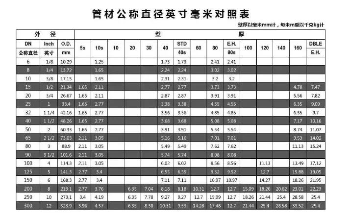

附件是:DN、inch、D、Φ、De、dn、d等多种标注管径的方式及使用场合。

回复 zhoudingshengs 2025-4-21 09:24 来自北京市
以下回复仅供参考:
DN--聚乙烯(PVC)管、铸铁管、钢塑复合管、镀锌钢管公称直径。
回复 zhoudingshengs 2025-4-21 09:26 来自北京市
De-- PPR、PE管、聚丙烯管外径。
d -- 混凝土管公称直径。
ф-- 无缝钢管公称直径,其规格为,如ф100:108 X 4。
回复 zhoudingshengs 2025-4-21 09:33 来自北京市
DN是指管道的公称直径——这既不是外径也不是内径(应该与管道工程发展初期与英制单位有关,通常用来描述镀锌钢管)。
De主要是指管道外径(一般采用De标注的,均需要标注成外径X壁厚的形式)。主要用于描述:无缝钢管、PVC等塑料管道、和其他需要明确壁厚的管材。
回复 zhoudingshengs 2025-4-21 09:34 来自北京市
我们习惯于使用DN来标注焊接钢管,在不涉及到壁厚的情况下很少使用De来标注管道;但是标注塑料管就又是另外一回事了;还是跟行业习惯有关,实际施工过程中我们简略称呼的20、25、32等管道均是指De,而不是指DN。
回复 zhoudingshengs 2025-4-21 09:35 来自北京市
1.水煤气输送钢管(镀锌或非镀锌)、铸铁管等管材,管径宜以公称直径DN表示(如DN15、DN50);
2.无缝钢管、焊接钢管(直缝或螺旋缝)、铜管、不锈钢管等管材,管径宜以外径D×壁厚表示(如D108×4、D159×4.5等);
3.钢筋混凝土(或混凝土)管、陶土管、耐酸陶瓷管、缸瓦管等管材,管径宜以内径d表示(如d230、d380等);
4.塑料管材,管径宜按产品标准的方法表示;
5.当设计均用公称直径DN表示管径时,应有公称直径DN与相应产品规格对照表。
建筑排水用硬聚氯乙烯管材规格用de(公称外径)×e(公称壁厚)表示(GB 5836.1-92)。
回复 zhoudingshengs 2025-4-21 09:41 来自北京市
  英寸(")是美洲体系的常用规格单位,如钢管、阀门、法兰、弯头、泵、三通等,如规格是10"。英寸(inch,缩写为in.)在荷兰语中的本意是大拇指,一英寸就是一节大拇指的长度。当然人的大拇指的长度也是长短不一的。14世纪时,英皇爱德华二世颁布了“标准合法英寸”。其规定为:从大麦穗中间选择三粒最大的麦粒并依次排成一行的长度就是一英寸。一般1"=2.54cm=25.4mm
