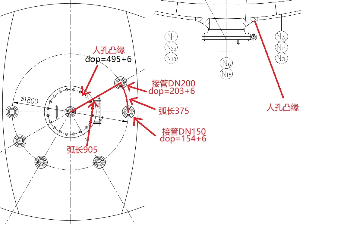

GB/T150开孔补强计算中关于单个开孔和多个开孔的判定
已有 34 次阅读2025-3-8 09:29 来自江苏省
点击进入原主题
GB/T150.3中8.3.1及8.4.1中单个开孔和多个开孔时都是根据两孔开孔直径之和来判断。影响两孔之间开孔补强的是补强范围。补强范围B=max(2dop,dop+2δn+δnt),当2δn+δnt>dop时,补强范围就大于2倍开孔直径。按标准判断方法就会造成即使两孔中心距大于两孔直径之和但两孔补强范围已经重叠的情况。所以判断单个开孔还是多个开孔应以补强范围是否重叠作为依据,而不是开孔直径之和。标准给出的图8.3和8-4没有问题注明的是补强范围。查阅ASME规范8-1卷UG-42(a),也是以补强范围作为判断依据的。
标准中8.3.1a)后面开孔直径之和的2倍是错误的。

回复 川流不息_mJlFP 2025-4-3 08:45 来自辽宁省
  GB/T150.3-2024中 8.3.1a条中单个开孔适用情况规定:“...;壳体上有3个或以上开孔,任意两孔中心的间距(对曲面间距以弧长计算)不小于两孔直径之和的2倍”。
  以下图球罐极板开孔为例进行问题说明:
  例:嵌入式人孔与某开孔中心间距=905 ,而 2*(人孔dop+开孔dop)>905了,虽两者有效补强区域B值并未重叠,按8.3.1a 仍不适用单个开孔补强。SW6中嵌入式接管也未见可计算联合补强的方式。
  所以个人理解此条款有歧义
回复 看看看_knkRj 2025-4-3 16:57 来自四川省
有道理,直接出两个计算,都给他算过
