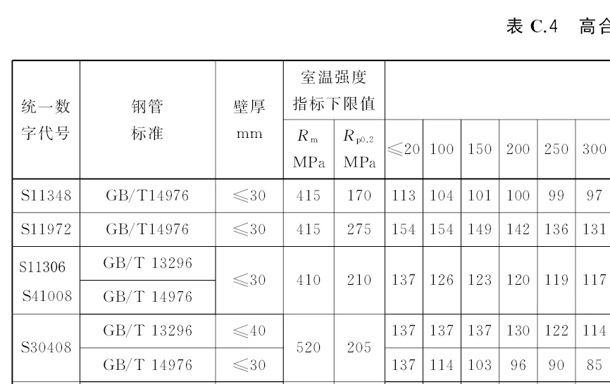

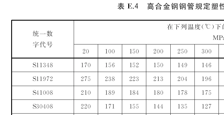

标准上S30408材料这两处室温下的RP0.2值不一致,查管材标准,应为205MPa。
发表评论 评论 (2 个评论)
回复 谁的子弹在飞 2025-2-14 13:04 来自上海市
其他牌号也有对不上的,很多啊
回复 taozb 2025-2-14 14:15 来自天津市
感觉工匠精神真的缺失了。
