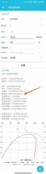

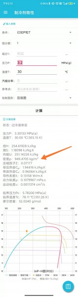

2005011lcjVIP会员 VIP会员 | 显示全部楼层       最后访问IP湖北省
凑个热闹。
升高到50℃,压力大约为16.2MPa(g).
相关的具体分析可以看看这篇文章。
https://mp.weixin.qq.com/s/lZekLWfv2deA7pFNT7emrw
发表于 2021-9-9 14:16:27
