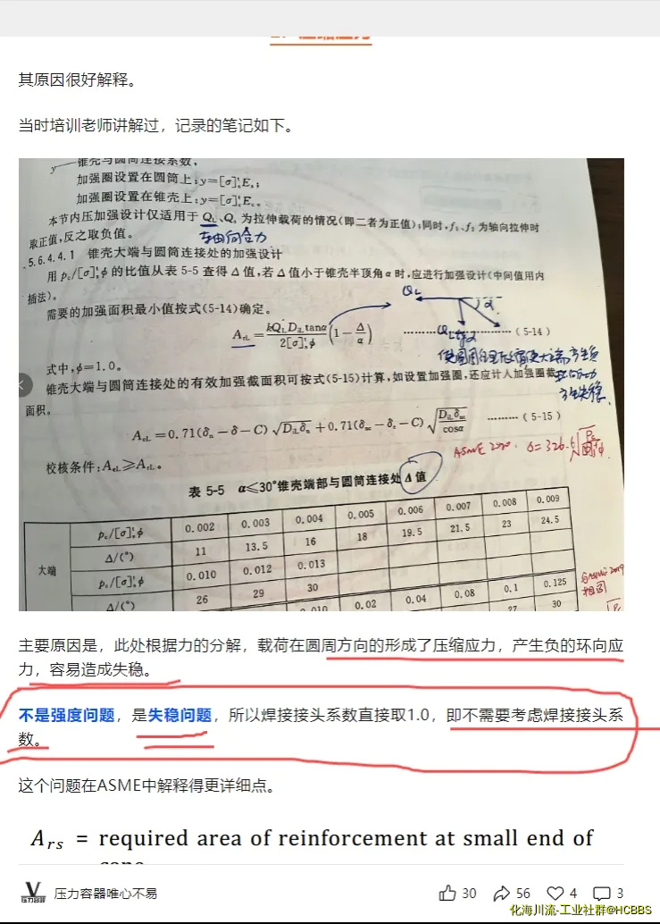

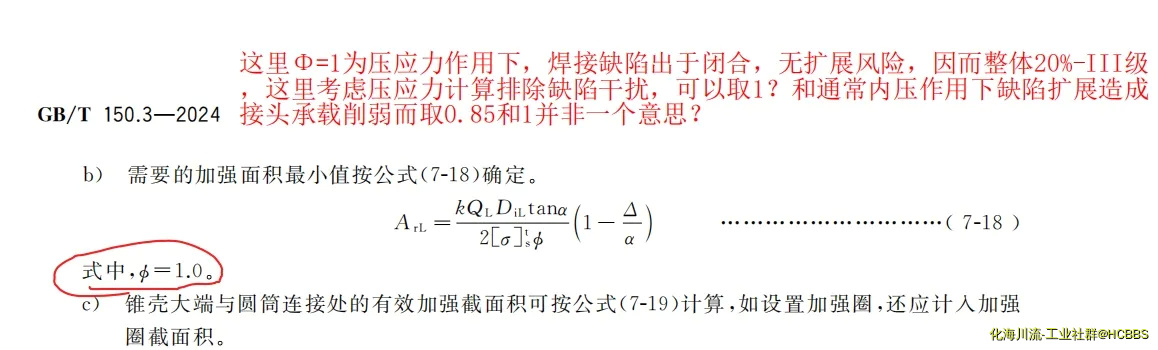

各位老师,最近看一篇公众号文章(图1),里面提到设备整体局部检测前提下,外压计算时系数可以取1,取1是因为此处是“”失稳问题“”,不是“”强度问题“”,与“”缺陷“”无关,即可以不考虑焊接接头系数——这里关键提到“外压失稳不考虑接头系数,所以取1”,由此引申开,当设备整体20%-III-0.85的大前提下,GB/T150.3- 7.6.4.3.2中壳体与大端加强计算,系数取1,此时结合7.6.4.3.1规定和7.6.1.2规定,对于大小端环缝进行100%检测时,检测级别取II级还是III级?(图2,图3,图4)这里首先要明确两个问题:1)焊接接头系数的概念是否适用于压应力作用下的失稳计算?当设备焊缝中缺陷在压应力作用下出于闭合状态,没有扩展开裂倾向时,是否还要引入焊接接头系数评价焊缝的削弱程度,在计算上对许用应力进行折算?如图4说明:这里基于压应力计算缺陷闭合,排除缺陷干扰取1,和拉应力作用下的缺陷扩展撕裂的削弱取1是一个意思吗?2)若焊接接头系数不适用于外压计算,外压计算时的焊接接头系数取1还和探伤级别挂钩吗?设备整体20%-III级合格前提下,系数取0.85,此时虽然锥体大端环缝按Φ=1计算,但这里取1的前提是“外压计算与接头系数无关”,既然已经严明外压计算与接头系数无关,那此时大端进行100%检测,合格级别是否还与大端环缝Φ=1挂钩,是否还要II级?还是本体III级,但此处是外压计算下取1,所以合格级别仍按本体100%,III级?——外压作用下缺陷没有扩展,是否还要按常规100%-II-1这个链条去评价缺陷对焊缝的削弱,此时100%检测,探伤等级是否还要和外压计算下接头系数挂钩?

在外压失稳计算中,由于缺陷在压应力作用下处于闭合状态,不会扩展开裂,因此不需要引入焊接接头系数来评价焊缝的削弱程度。这意味着焊接接头系数不适用于外压计算,因此可以取1。由于外压计算时接头系数与缺陷无关,所以在整体达到III级合格预设下,即使是进行100%检测,探伤等级也应与接头系数Φ=1的使用无关,依然可以按照本体的III级标准进行。因此,不需要更高的II级探伤等级。总的来说,外压计算中的接头系数取1是基于缺陷在该条件下不影响结构稳定性的考量,与探伤等级无直接关系。

可以看看丁伯民老师编著的《钢制压力容器》(华东化工学院出版社)中的论述(P223页),非常清晰
