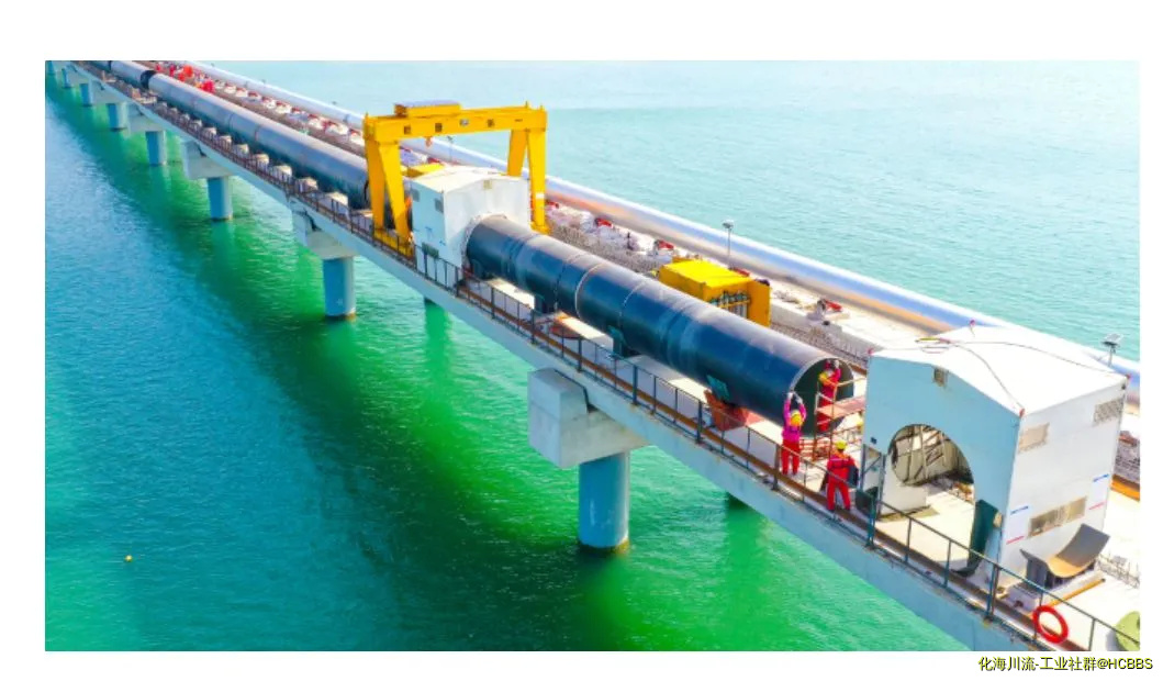

龙口LNG项目玻璃钢内衬防腐填补国内钢质管道空白
11月26日,烟台龙口液化有限公司通过与生产厂家联合展开技术攻关,在大口径钢制管道光敏玻璃钢内防腐工艺的研发与应用上获重大突破,该技术填补了国内大口径钢质管道玻璃钢内衬防腐的空白,有效延长了管线使用寿命,具有良好的应用前景。
据介绍,烟台液化公司在LNG项目建设过程中,巧妙利用龙口华能发电厂电厂温排水,创新性采取温排水海水取水工程,将水引入到接收站作为气化热源。项目施工需要铺设一条长度6.7km、直径223cm大口径钢制管道,而原方案采用的无溶剂液体环氧涂料,内防形式不足,无法抵御高速海水冲击,难以保护管道“肌体”免遭侵蚀,对接收站生产运行期潜藏着巨大风险。于是,他们另辟蹊径,先后与几个技术单位密切合作,组织人员与生产厂家进行专项技术攻关,采用光固化玻璃钢内衬防腐优化方案,利用玻璃钢的良好防腐性以及与碳钢相近的热膨胀系数,通过粘接使玻璃钢与碳钢管道成为一体,促使管道使用寿命延长到70年,减少了检维修周期,降低生产风险。
