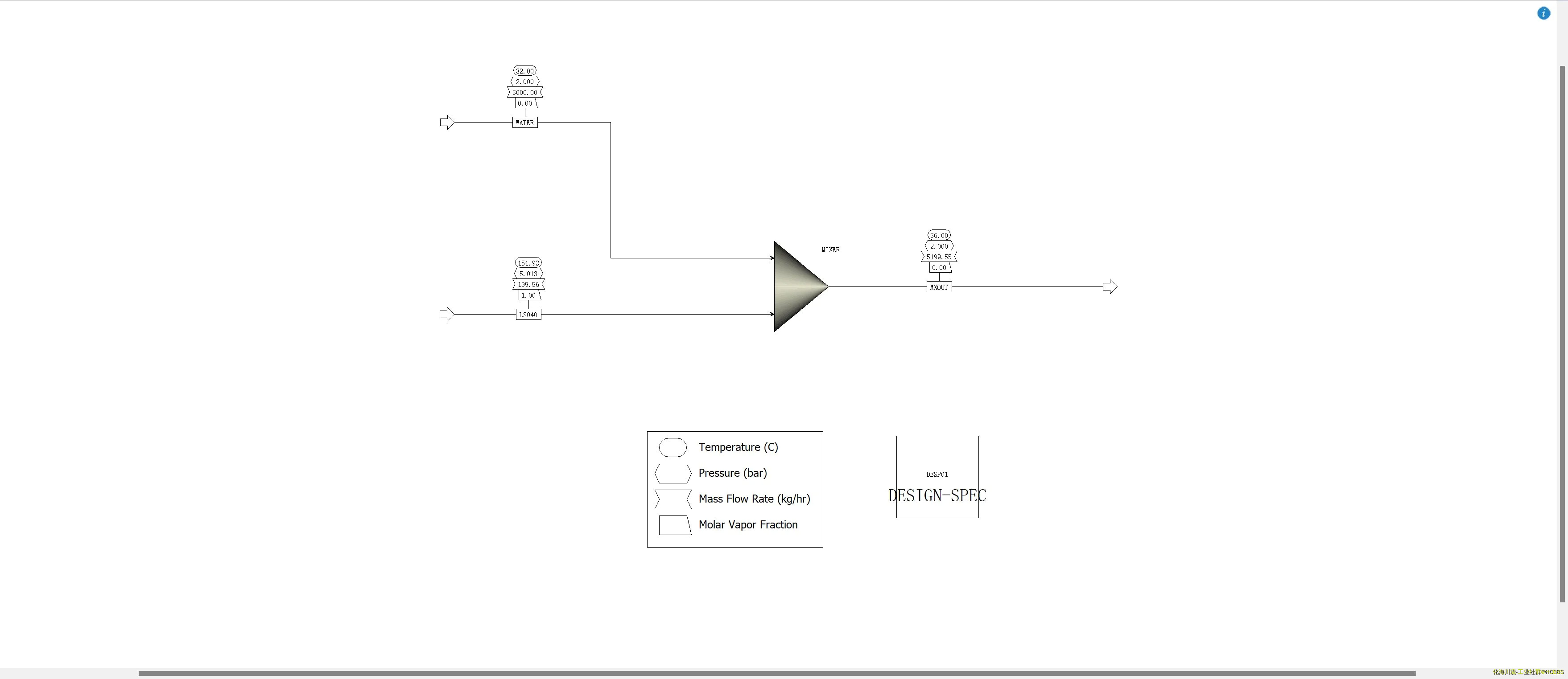

weilongwuVIP会员 VIP会员 | 显示全部楼层       最后访问IP浙江省
发表于 2024-11-10 10:09:51

ITACHI_No2qBVIP会员 VIP会员 | 显示全部楼层       最后访问IP江苏省
大神,这是什么计算软件啊?
发表于 2025-1-3 12:48:13
