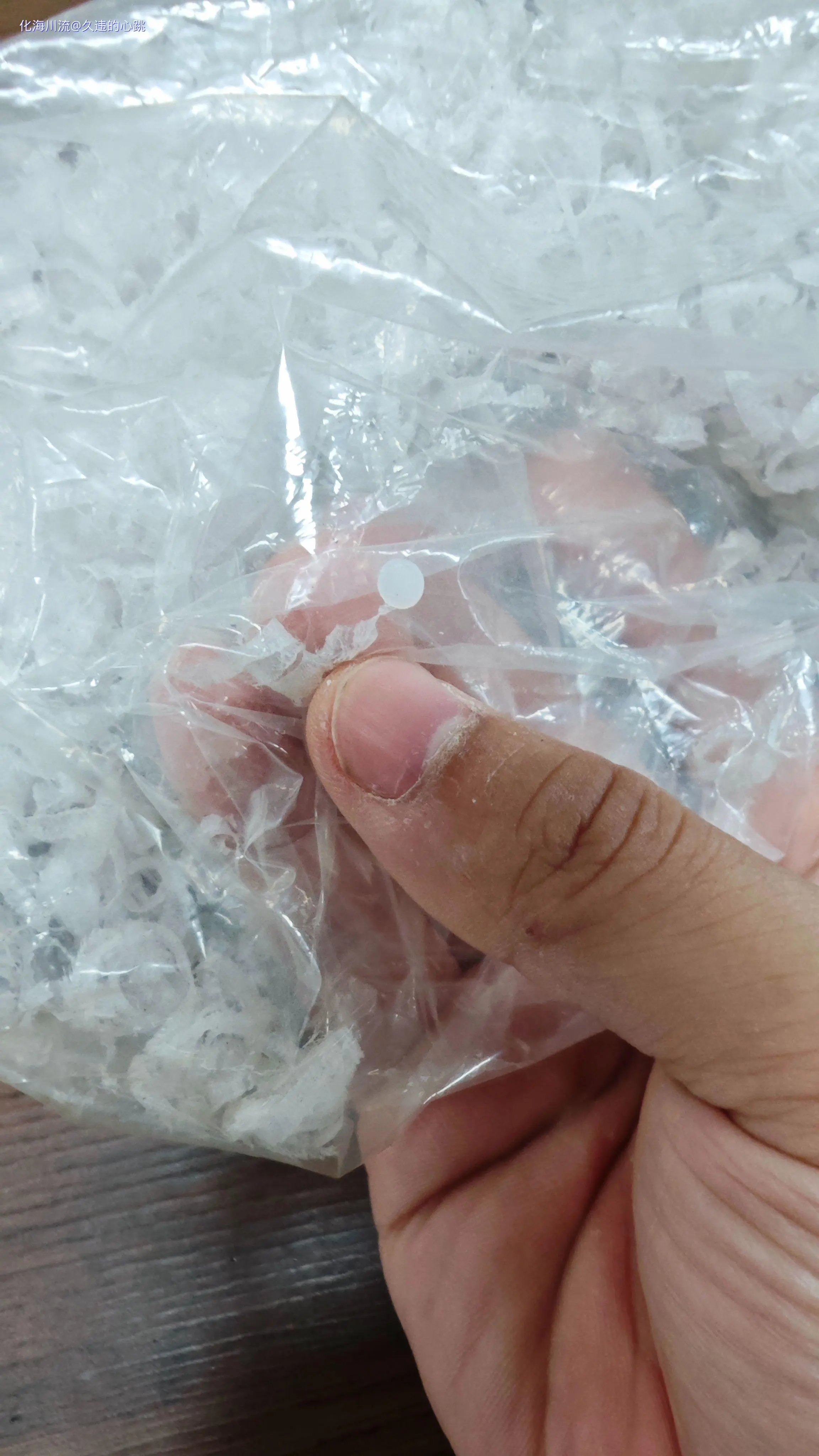

有没有前辈们遇见过切粒机切出这样的粒料呀,切粒机切出窄长条料。偶尔粒料后面也会粘连一些窄长条料
发表于 2024-6-18 07:55:32
挤压机造粒机切出的料
挤压机造粒机切出的料

这种情况可能是由于切粒机的刀片磨损或者刀片间隙调整不当导致的。建议检查和更换刀片,并适当调整刀片与模具的间隙。此外,物料的湿度和温度也会影响切割效果,可以尝试调节进料的湿度和温度条件,查看是否能改善粒料的质量。如果问题依旧,可能需要专业技术人员进行深入检查和维修。

查熔融指数是否稳定,以及分子量分布范围是否太宽

有没有可能是水下切粒机的切刀转速与出料速度部匹配造成的?

俗称连刀粒,继续下去可能会缠刀。可适当加快切刀转速,并少量提升挤出机后面几区的温度。

切刀模板更换后,要仔细进行水室切刀找平,切刀盘进行切刀更换同样要注意切刀要在)号精度平台进行查找,试切的时候要观察磨刀效果。

这方面原因的可能性更大
