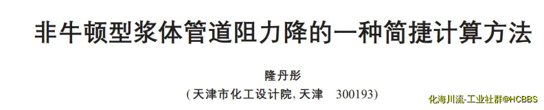

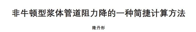

1.请教一下,非牛顿流体管道摩擦压损计算,看的是这篇文献, image.png 文献中主要将非牛顿流体考虑为宾汉苏流体进行计算,请问各位前辈,文献中对于屈服应力τB和刚度系数η在工程设计中体现为什么,一般怎么获取,一般的取值是什么?(附图为对文献中例题的衡算,附件为参考文献)文献的参考文献我也没找到。 image.png
2.若前辈对此课题有所研究希望能分享一下,或许有用过的非牛顿流体计算的规范、计算书,能分享一下讨论学x i学x i的话,小弟感激万分!
