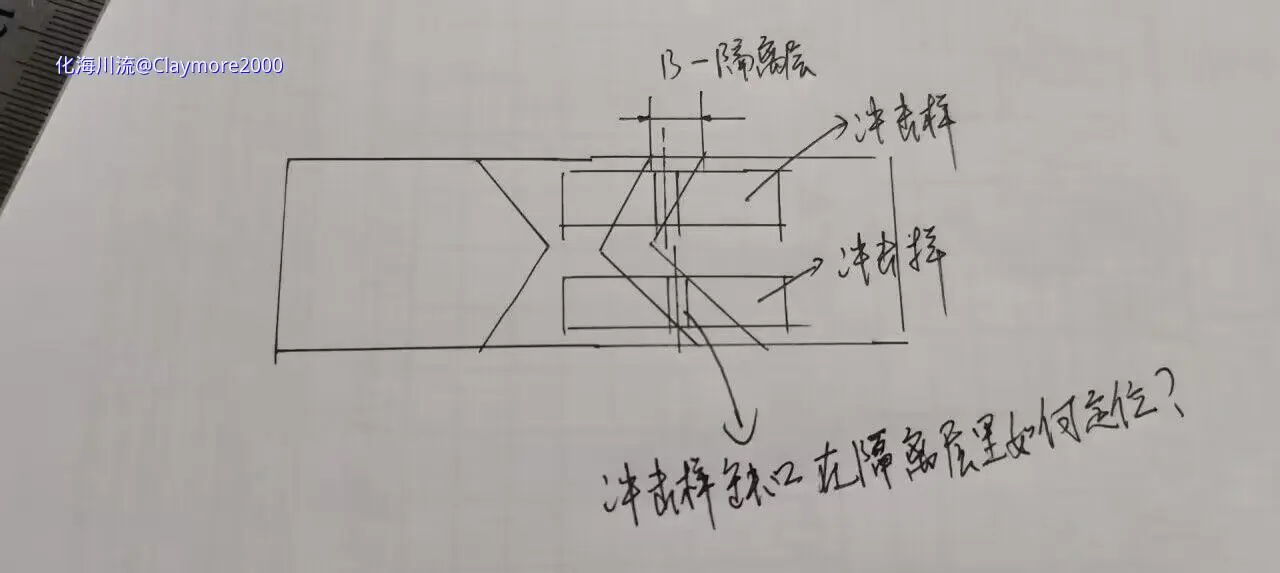

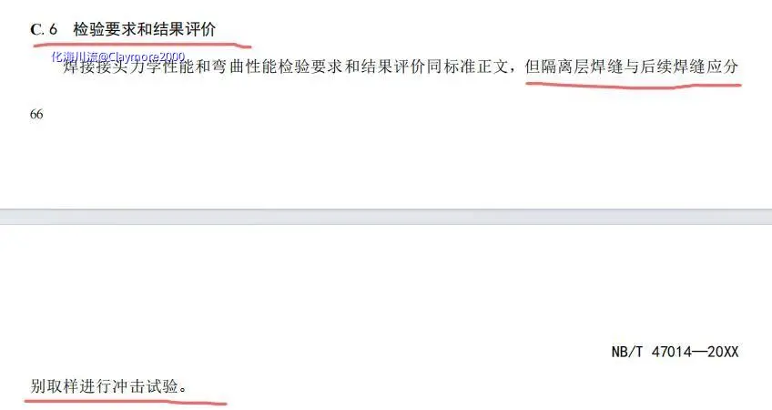

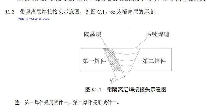

简介--各位老师,新版的NB/T47014-20XX意见稿中说明:对于带有隔离层的焊评,隔离层需单独取冲击式样(见截图1和2),那么当在隔离层中取冲击式样时,冲击式样的缺口位置如何在隔离层区域中定位?(像热影响区中取冲击样NB/T47014有个K>0限定冲击样的在热影响区中的缺口位置,但对隔离层中取冲击样,缺口位置如何确定?)请问在ASME及API标准中有条款对此类情况说明吗?或者有其他依据遵循吗?-登录查看全文

简介--新版的NB/T47014-20XX意见稿里对于隔离层中取冲击式样的缺口位置没有给出具体的定位方法。ASME和API标准中也没有具体说明这种情况。一般来说,冲击式样的缺口位置应该位于隔离层的中心区域,并且避开任何焊缝或热影 ...-登录查看全文
