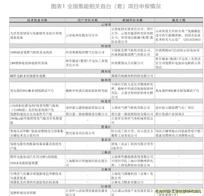

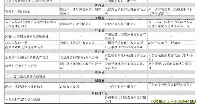

2023年11月28日,国家能源局发布了关于组织开展第四批能源领域首台(套)重大技术装备申报工作的通知。近期,各省级行政区申报了第四批能源领域首台(套)重大技术装备项目推荐名单。
截至目前,除了陕西、西藏和湖北三个省份未公布申报名单,其余省级行政区均公布了相应的名单(港澳台地区除外)。据氢云链统计,28个省级行政区共计申报24项氢能相关首台(套) 技术装备,详情如图表1所示。

按产业环节来看
储运加及液氢相关项目6项:
石家庄安瑞科气体机械有限公司研制的300Mpa碳纤维缠绕氢气瓶及管束集装箱
上海舜华新能源系统有限公司研制的燃料电池电动汽车用35MPa加氢枪
浙江蓝能氢能科技股份有限公司研制的加氢站用90MPa储氢瓶式容器组
江苏省申报的10t/d氢气液化系统关键装备
中国科学院理化技术研究所研制的5吨/天氢液化器
广东佛燃天高流体机械设备有限公司研制的90MPa级商用加氢站隔膜压缩机
制氢及制氢设备相关项目4项:
成都莒纳新材料科技有限公司研制的碱性电解水制氢催化电极
中国科学院大连化学物理研究所、榆林中科清洁能源创新研究院、大连宇科创新科技有限公司联合研制的兆瓦级PEM电解水制氢测试平台
中国科学院上海应用物理研究所、上海氢程科技有限公司联合研制的200kW高温制氢装置
吉林电力股份有限公司研制的规模化光伏离网直流制氢控制系统
发表于 2024-2-26 10:10:19
巡回组(海友)  |  头衔:  【海川元老参与者】
氢发电相关项目4项:
中国航发燃气轮机有限公司、河南利源集团燃气有限公司联合研制的30MW级富氢燃气轮机发电机组
河南豫氢动力有限公司研制的2MW燃料电池热电联供系统
上海电气燃气轮机有限公司研制的15%体积比掺氢的F级重型燃气轮机(330MW级)及控制系统国产化
爱德曼氢能源装备有限公司、浙江大学联合研制的氢燃料分布式发电系统
综合项目4项:
云南电网有限责任公司、四川大学、云南省能源研究院有限公司、厚普清洁能源(集团)股份有限公司联合研制的光伏直连制氢与氢能储存及综合利用成套设备
上海电气绿源科技(吉林)有限公司研制的生物质气化耦合绿氢制绿色甲醇技术与成套装备
广东泰极动力科技有限公司研制的离并网式风光氢电储能装置
新疆中蓄电制氢设备制造有限公司研制的分布式制氢混合燃烧系统
交通应用项目4项:
三一汽车制造有限公司研制的燃料电池混凝土搅拌运输车
合肥氢聚科技有限公司研制的基于云端在线监测的零碳燃料氨能非公路宽体自卸车
哈尔滨工程大学、哈尔滨北方船舶工业有限公司联合研制的寒地内河甲醇/柴油双燃料动力顶推船关键技术及示范应用
九江湖心科技产业发展有限公司研制的氢燃料电池商用船
其他项目2项:
邢台泰一新能源科技有限公司研制的氢燃料电池全自动柔性生产线
清氢(北京)科技有限公司等3家单位联合研制的氢能电催化剂批量制备装置及连续生产线
