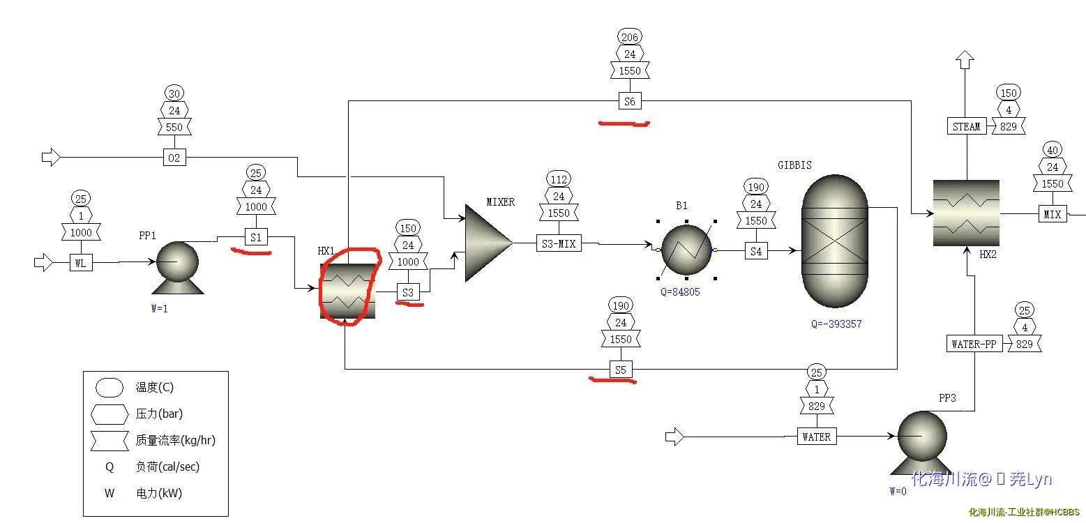

换热器冷热出料口温度同时升高的情况,虽然看似违反直觉,但实际上可能由几种原因造成。既然这个换热器是绝热的,没有外界热量输入,那么温度变化主要由以下几个方面的因素引起:
1. **流速变化**:如果热流体或冷流体的流速发生了变化,可能会导致换热效率的变化。例如,如果冷流体的流速增加,可能会提高其从热流体那里获取热量的能力,从而导致出料口的温度升高。
2. **温差变化**:换热器的工作效率很大程度上依赖于热流体和冷流体之间的温差。如果原来热流体的入口温度较高,而后因为某些原因(如热流体的温度提高)使得温差变小,那么冷流体的加热效率可能会提高,导致冷出料口温度上升。
3. **内部结垢或污垢积累**:随着时间的推移,换热器内部可能会积累结垢或污垢,这会影响其换热效率。如果热交换面积减小或热阻增大,可能导致热流体和冷流体的出料温度都升高。
4. **换热器设计或操作问题**:如果换热器的设计不当或操作不当(比如流道设计错误,导致流体分布不均),也可能导致热效率低下,进而使得出料口温度升高。
5. **环路中的其他热源**:虽然换热器本身是绝热的,但如果系统中有其他未被考虑的热源(如管线中的泵增加了流体的温度),也可能导致观察到的现象。
总的来说,要准确判断为什么换热器的冷热出料口温度都升高,需要详细分析具体的操作条件、流体特性和换热器的设计参数。
发表于 2024-2-23 16:58:16
应该查一下进料温度各是多少,是否都在升高。供参考。
