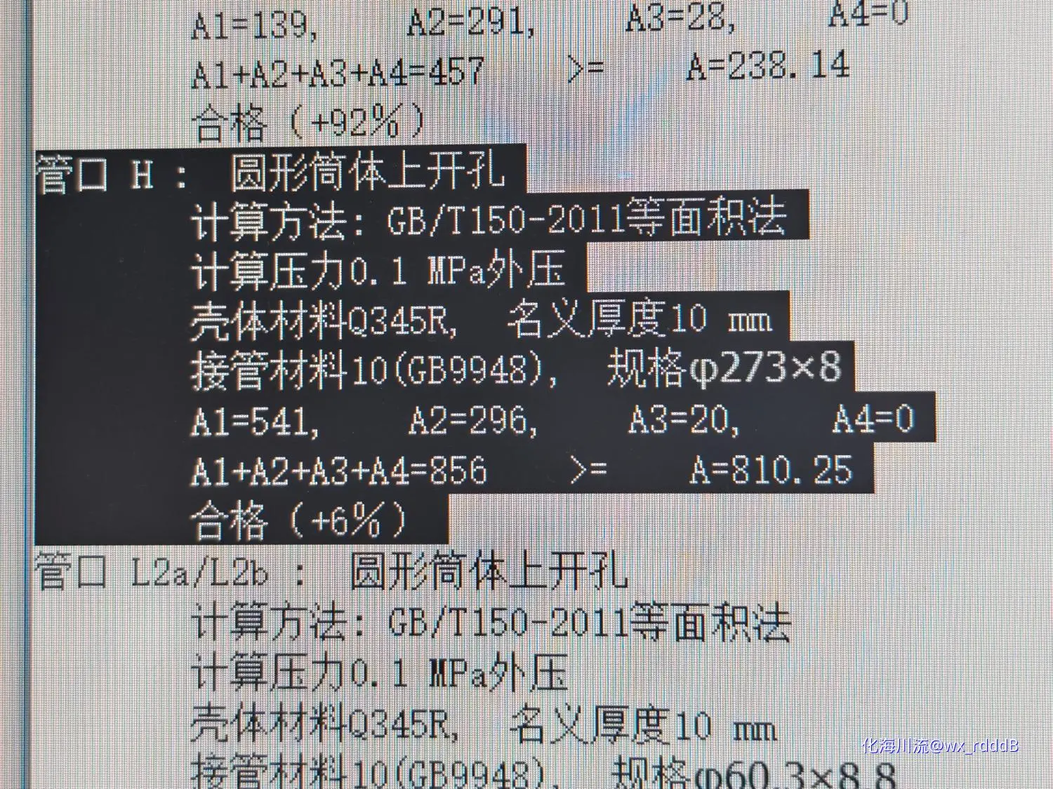

[求助] 手孔等面积法计算余量百分之六是否需要加圈?

简介--求助各位前辈,一个直径一米六的立式容器,操作压力为0.45/FV,真空状态下用sw6开孔补强计算得手孔补强面积余量为6%,是否一定要加补强圈?-登录查看全文

ckjrmwnwtzVIP会员 VIP会员 | 只看该作者       最后访问IP上海市
简介--在这种情况下,是否需要加补强圈取决于具体的设计标准和安全要求。通常,补强面积余量低于某个特定百分比(比如10%)可能就需要通过增加补强圈来提高容器的结构完整性和安全性。不过,6%的余量听起来确实比较低,这 ...-登录查看全文
发表于 2024-2-23 10:05:43
简介--原则上只要能算过就不需要加补强圈,六合一要求裕量不能小于15%-登录查看全文
