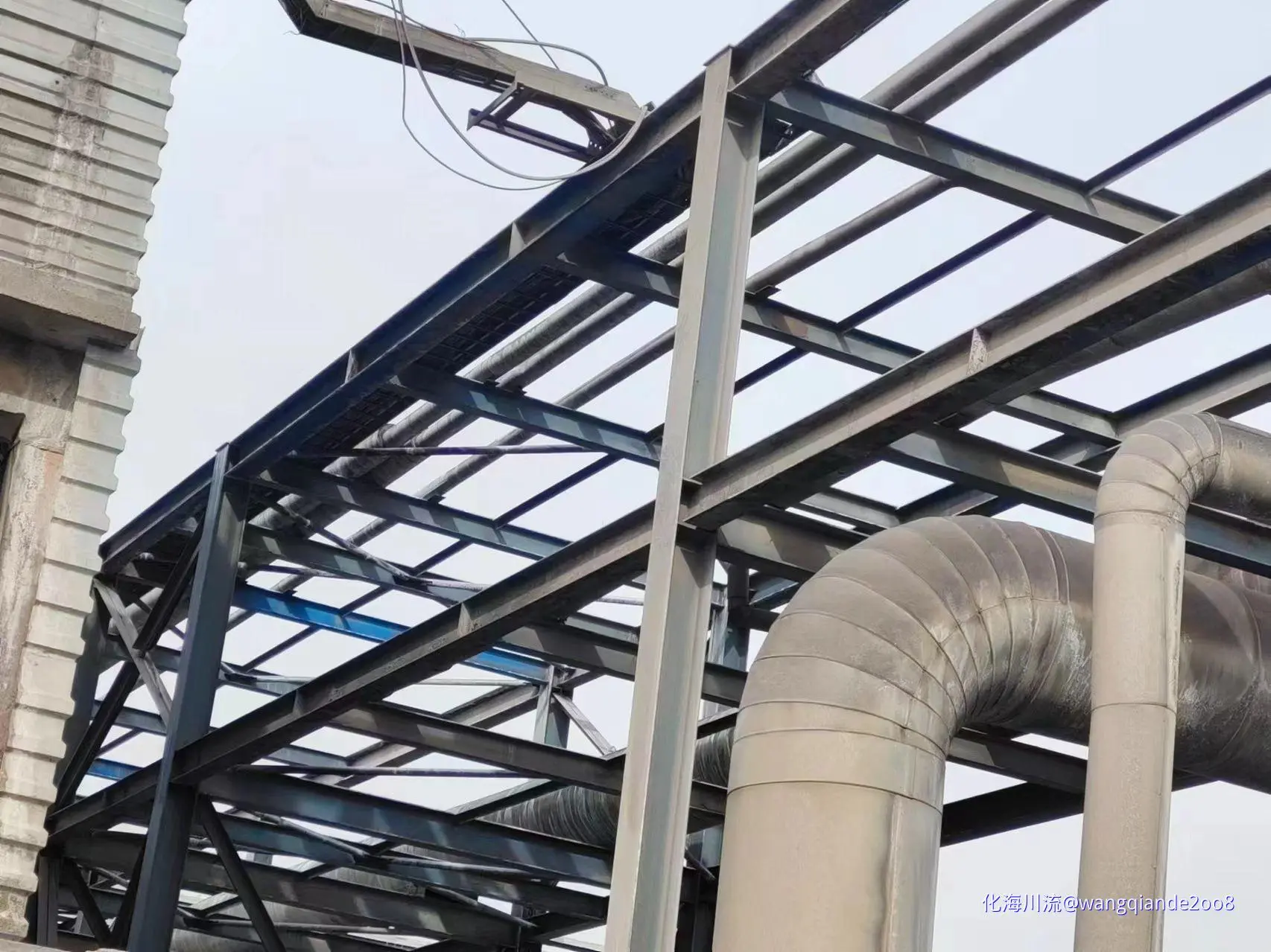

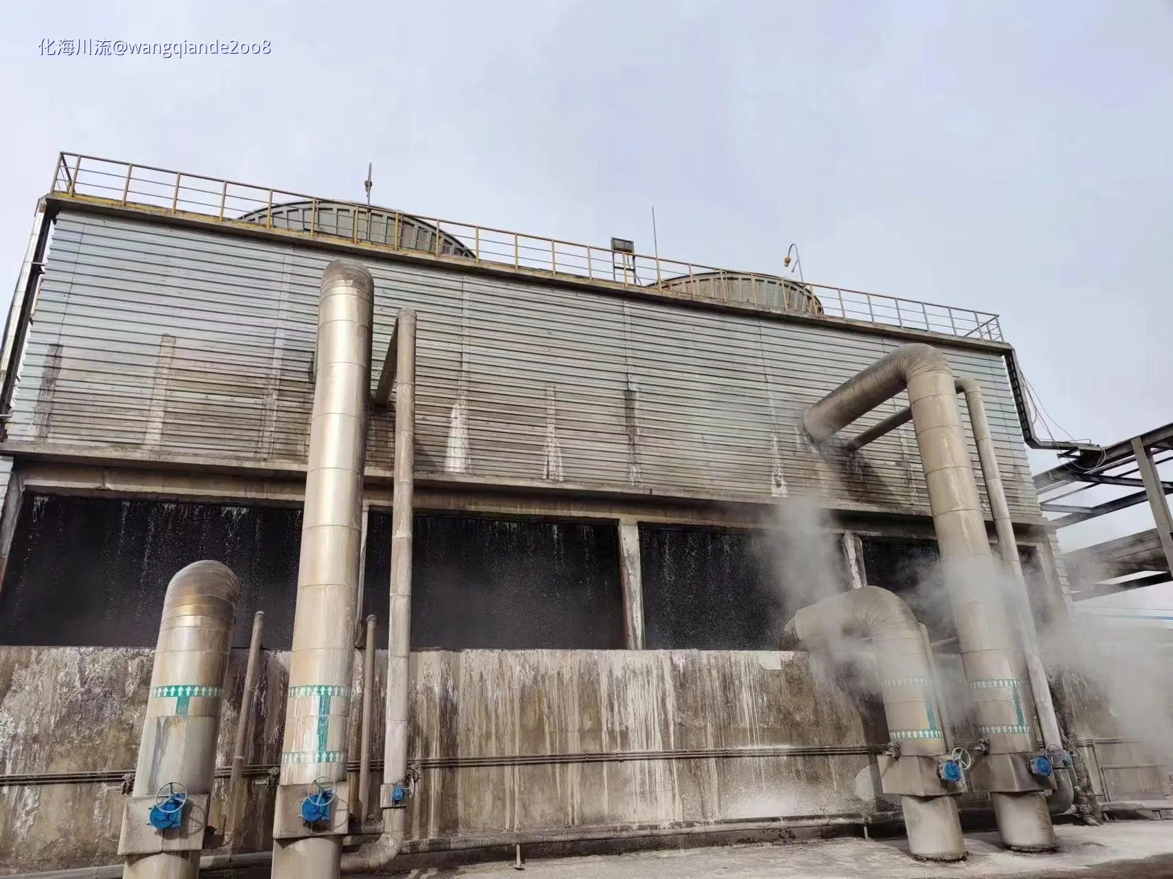

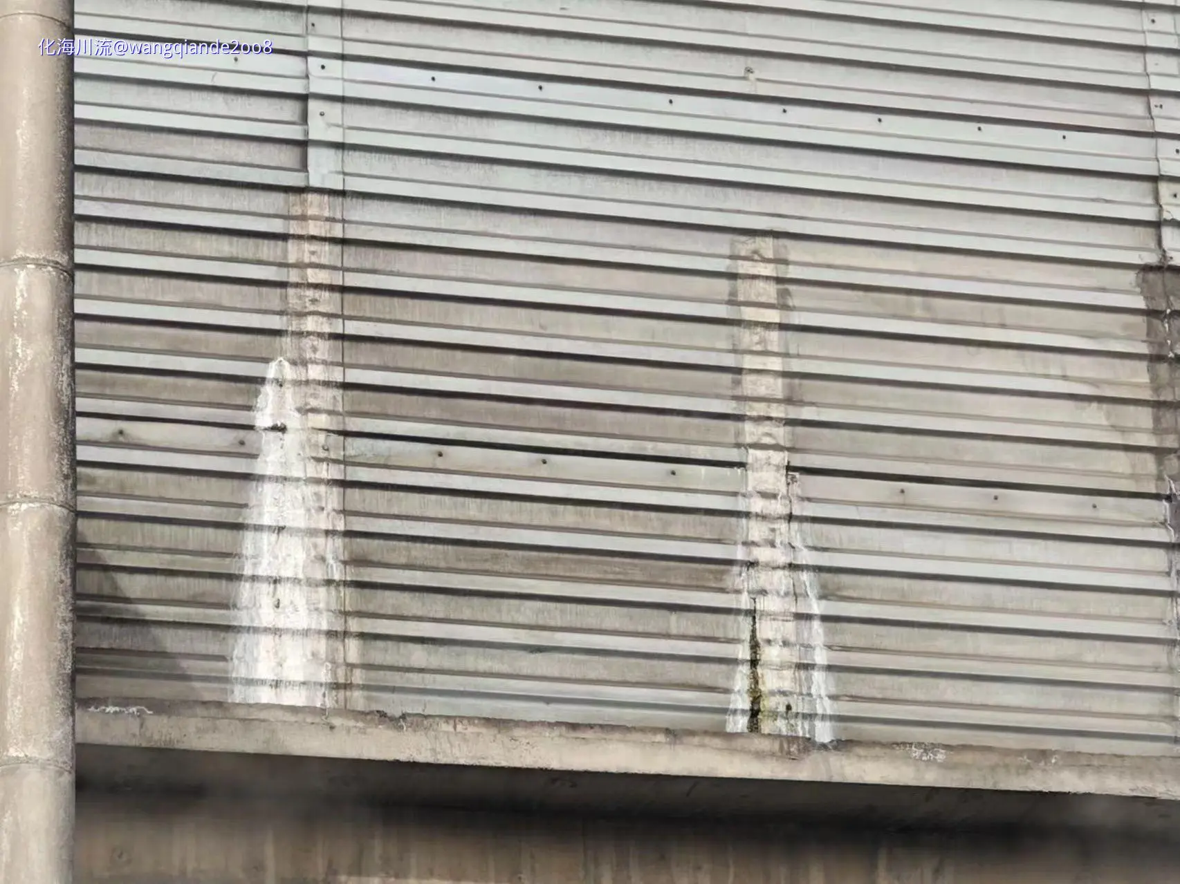

运行中的循环水站周边的管廊及地面上都有一层白的物质,是不是循环水药剂加多了呢?现阶段指标全部是合适的!

周边的白色物体可能是水垢或者盐分结晶。循环水在运行过程中,水中的矿物质如钙、镁盐分容易在管道或地面形成白色的水垢。这并不一定意味着循环水药剂加多了。如果循环水的各项指标都合适,这可能只是正常的物理现象。定期清洗和维护可以帮助减少这种积累。

硫酸盐为主的结晶物,看看循环水处理相关的

循环水因含盐量、硬度与碱度较高,飘洒在塔周边的水份蒸发后,留下白色的结晶物(盐分+水垢等)

一般来讲就是盐类结晶和水垢附着,具体需要看工况
