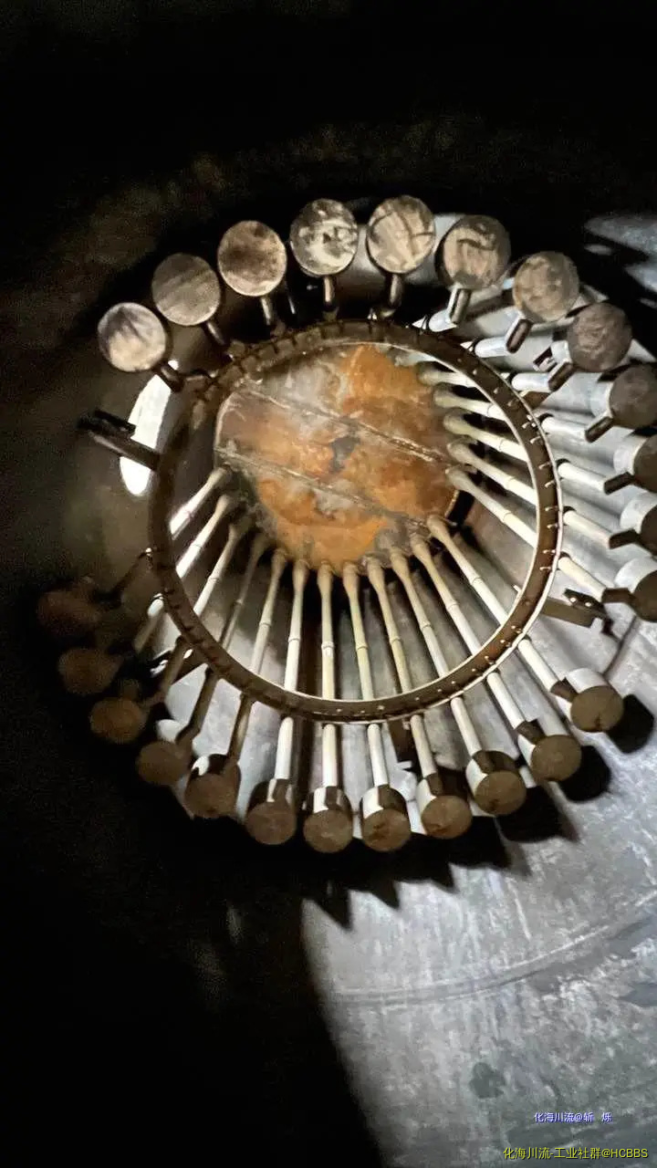

[求助] 哪位大神给讲解一下我们单位这个循环氢脱硫罐顶内部工作原理
2.9K |11
斩 烁VIP会员 VIP会员 | 显示全部楼层 |阅读模式       最后访问IP新疆维吾尔自治区
循环氢脱硫罐顶内部结构,不知道工作原理
循环氢脱硫罐顶内部结构,不知道工作原理

斩 烁楼主 VIP会员 VIP会员 | 显示全部楼层       最后访问IP新疆维吾尔自治区
空压管 发表于 2024-2-1 10:16
循环氢脱硫罐顶内部通常有分布装置、反应器、催化剂床层等。工作原理大致如下:
1. 分布装置:原料油和 ...
这个是反应器内部原理,我发的图是循环氢分液罐顶部的脱硫罐内部构造图,这个构造原理不太清楚。不过还是谢谢你能够回复。

循环氢脱硫塔:
                    循环氢由脱硫塔中下部进入,自脱硫塔上部排出;贫液自脱硫塔上部偏下位置喷入,向上的循环氢与向下的雾状贫液接触,吸收循环氢中的硫化氢,成为富液然后自塔底抽出后至再生装置。
发表于 2024-2-5 16:37:50
楼主的照片应该是贫液的喷淋分布器。  详情 回复 发表于 2024-2-5 16:55
feilong213_NQPB 发表于 2024-2-5 16:37
循环氢脱硫塔:
                    循环氢由脱硫塔中下部进入,自脱硫塔上部排出;贫液自脱硫塔上部偏下 ...
楼主的照片应该是贫液的喷淋分布器。

大果VIP会员 VIP会员 | 显示全部楼层       最后访问IP天津市
分布器;上下充分接触脱硫。气态上走,成品下流。
feilong213_NQPB 发表于 2024-2-5 16:55
楼主的照片应该是贫液的喷淋分布器。
谢谢大神,你这么一说我就明白了。谢谢
