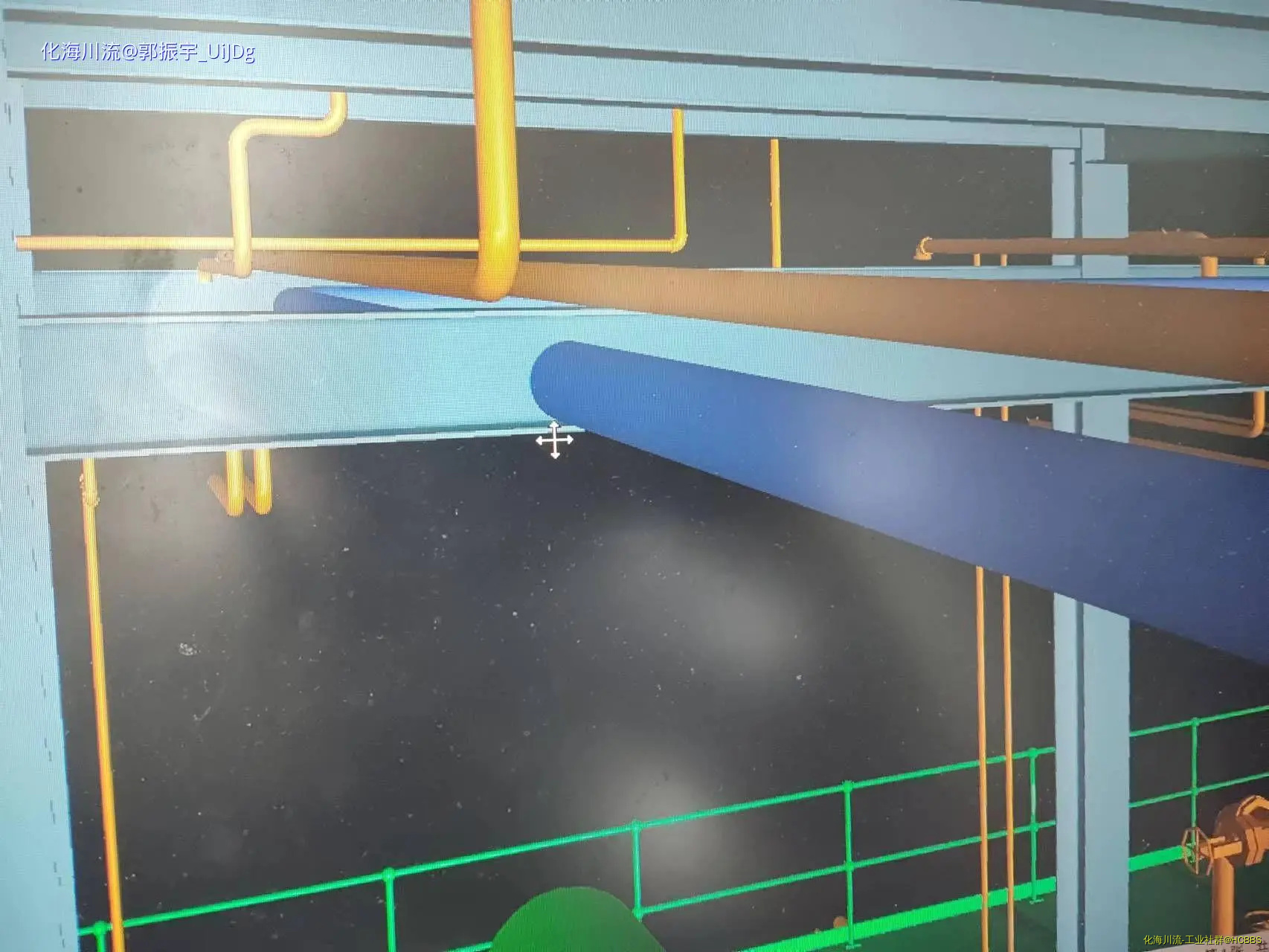

请教管道专业和结构专业的大佬,如图这根管道穿过了钢结构,我不知道这能不能被允许

标准上没有明确不允许,这根管走的什么介质?穿越时需考虑载荷,这样布置还需考虑渗碳。

不建议这样做
发表于 2024-1-25 18:26:17
这么个穿法,这钢梁估计也废了。
发表于 2024-1-26 08:03:53
pltVIP会员 VIP会员 | 显示全部楼层       最后访问IP河北省
管子不大,圆形,可以,如果消减的截面太大需要提请结构专业校核
发表于 2024-1-26 08:42:16
另外梁的弯曲变形也会对管道产生影响,在应力分析时应给予考虑

管道布置避让建筑承重结构是基本常识,这要修改管道布置,

最好不这样搞,这个就是配管时碰撞了,不打架,管道局部上移或者下移
发表于 2024-1-29 10:36:32
直接一句话,不允许

估计做模型的人就没看见此处有梁,做完也没检查。

发表于 2024-1-30 09:07:48
这样是肯定不允许的.
横梁是用来支撑管道的.
出现这种情况,应该是管道专业在建模是出现的失误.
这种失误,通过三维软件自带的碰撞检查功能是很容易就能发现的.
发表于 2024-1-30 09:25:42

加个弯头就好了  穿多不好处理

如果管道必须这样规划,可以提请结构设计人员进行强度复核即可,没有硬性规定的,前段时间刚遇到一个案例,最后结构进行加强了。

这个要改管的,即使结构同意,现场也难看,施工检修也困难

这样是肯定不行的,建议调整管道标高,图片上看,钢结构一般是不能改了,这根管的管径也不算大,建议改管道
