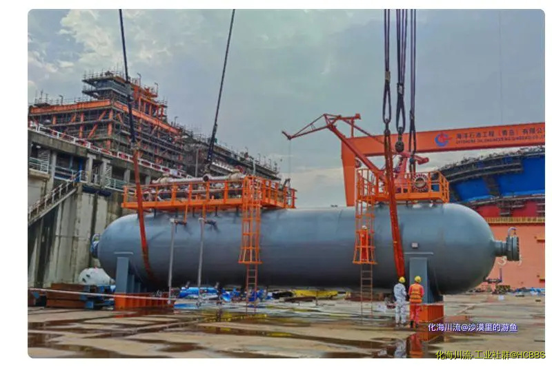

油气田混输管道集输和清管作业过程中会产生较大的段塞流,易引起机械和工艺问题。为避免段塞流对管道末端油气接收、处理装置造成冲击,通常在混输管道末端设置段塞流捕集器,为管道流出的液塞提供缓冲容积,并进行气液分离,达到稳定下游处理设备气相和液相流量的目的。
2023年9月5日,“深海一号”二期工程新建平台段塞流捕集器在海油工程青岛场地完成陆地吊装。这是由海油工程自主选型设计的国内海上平台最大段塞流捕集器,对提升我国海洋装备制造能力具有重要意义。
  本次吊装的段塞流捕集器位于新建平台的中层甲板,设备呈椭圆罐状,长22.7米,筒体直径4米,壁厚100毫米,净重240吨,处理能力达到天然气20万立方米/小时,液量350立方米/小时,是目前国内海上平台应用的最大的一台段塞流捕集器,也是“深海一号”二期工程对外传输介质的枢纽,对平台平稳运行至关重要。

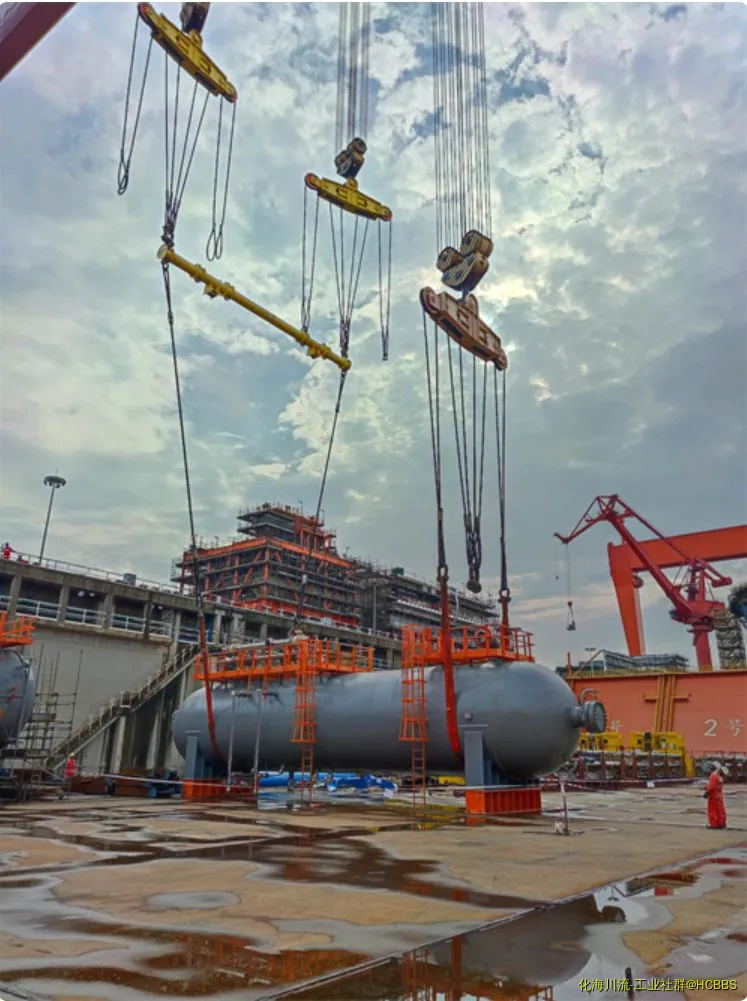

  据介绍,新建平台段塞流捕集器尺寸大、重量大、重心偏移,吊装难度较大。项目成立吊装攻坚小组,反复论证吊装方案,充分识别吊装风险,采用双履带吊联合作业模式,先将设备吊至40米高空,再协同行走近50米,最终实现平稳精准就位。
