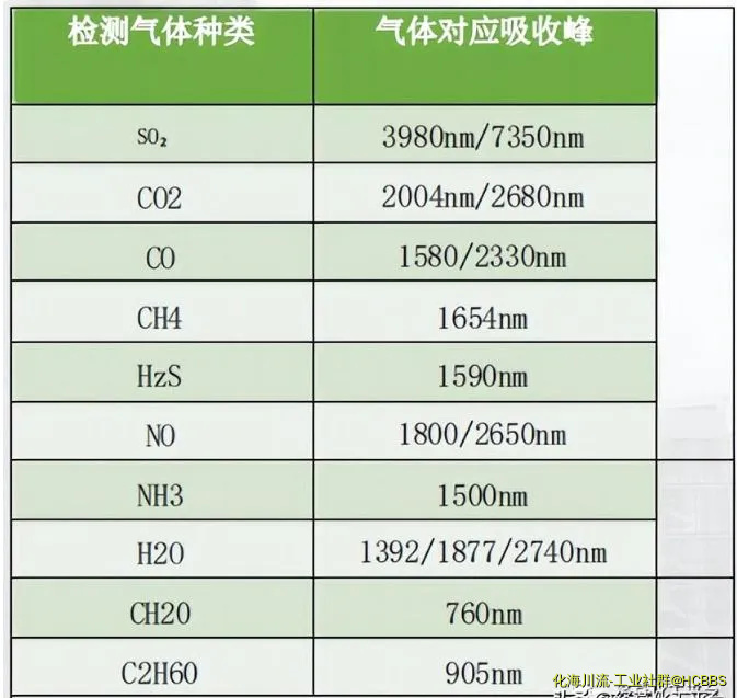

每种气体分子都有其特有的频率,在这些频率上,它们会吸收光能,吸收强度取决于气体分子的浓度。气体吸收过程的光强变化由比尔朗伯定律给出:I(v)=I₀(v)exp{-N×o(v)×Left}
绝大部分气体都有光谱吸收,但由于气体的分子结构不同,有的气体吸收谱线多,有的气体吸收强度大,而且吸收波长也不一样。光谱法就成为一种广泛应用的气体检测方法。
TDLAS是利用光通过被测气体(如图所示),每种气体对特定波长的光存在吸收作用,气体浓度越大,吸收作用越强,通过测量被吸收后的光能进行气体浓度的计算。

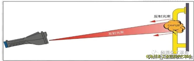

(3) 线式:手持激光气体遥测仪
仪器发出的激光束照向目标气体管道时,如果存在气体泄漏,激光束部分会被吸收,穿过泄漏气团后,由气团后的地表或者墙面等背景物体散射返回,散射光经过透镜收集后,由高灵敏的InGaAs探测器接收后进行光电转换,再通过信号处理,就可以计算出探测器及反射背景物之间的气体积分浓度。
