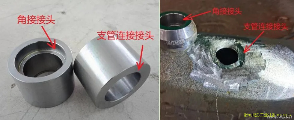

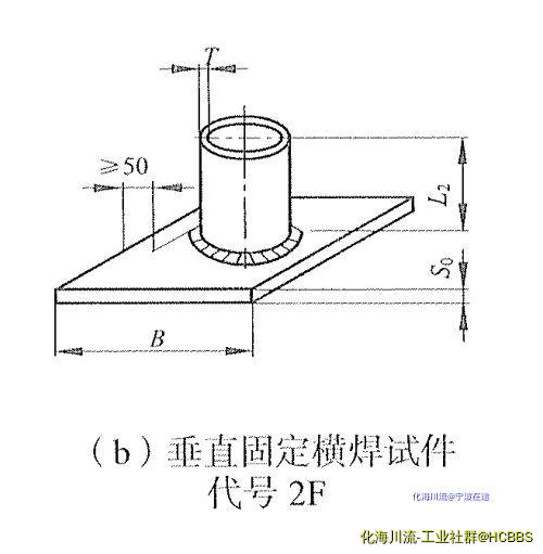

TSG  Z6002-2010中,关于管材角焊缝试件和管板角焊缝试件,这两个怎么区别?比如管道支管台属于管材角焊缝还是管板角焊缝?

管材角焊缝通常指的是管子与管子相接的焊缝,比如弯头与直管连接的地方。管板角焊缝则指的是管子与板材相接的焊缝,如热交换器中管子与管板的连接部分。管道支管台如果是管子与平板的结合部分,应该归为管板角焊缝。

管道支管台上面接的也是支管,根据以上两个图,就分不清支管台与主管的焊缝到底是2FG,还是2F。

2F只有角焊缝,2FG有角焊缝和对接焊缝。

我的理解是2FG是全焊透焊缝。

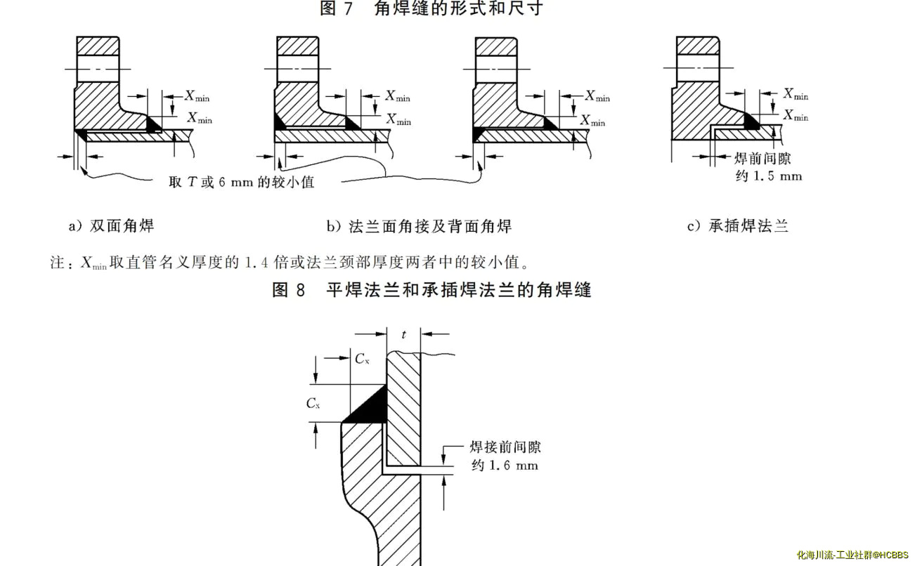

压力管道中的角焊缝不仅仅是凸台管支台,但是现在支管台焊接一般要求焊透,与角焊缝就出现了一点理解差异,实际压力管道施工规范中规定了焊接方式与要求—— в.webp .webp

可是在实际当中,对焊项目合格,但是却被要求有2FG或5FG,说是焊接支管台用的项目。

凸台应该属于管材角焊缝(管子+管子),用2F/2FR。因为现在要求焊透(怕出事),考规里面没给是安放式还是插入式,但是规范都给了。

F代表角焊缝,G代表坡口,管板角焊缝就是有坡口的角焊缝,如安放式、插入式支管连接,这个位置都是管板角焊缝,需要FG焊接资质。
