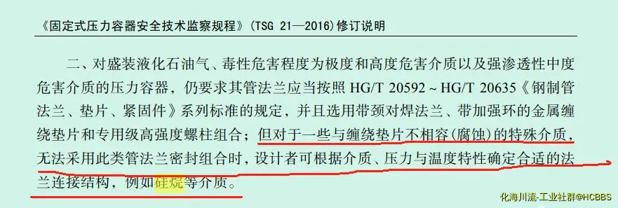

请问无水HF介质可用含304的缠绕垫吗,无水HF不担心腐蚀,就担心垫片吸水,没经验
另外容规,硅烷为啥不能用缠绕垫?

无水氢氟酸(HF)是一种非常强的酸,它对许多材料都很具有腐蚀性。不锈钢304中含有较高比例的铁、铬和镍,而氢氟酸会与这些金属发生反应,尤其是在不含水分的情况下,其腐蚀能力甚至更强。由于含304不锈钢的缠绕垫可能会受到HF的腐蚀,所以通常不建议在无水HF介质中使用304不锈钢材质的缠绕垫。即使担心的是垫片吸水问题,也要考虑到HF的腐蚀性可能导致密封失效。
至于垫片吸水的问题,无水条件下垫片吸湿可能会引起HF的稀释,从而影响了系统的化学纯度。此外,吸水后的垫片可能会改变体积,进而影响垫片的密封性能。
对于硅烷(silane)来说,它是一种具有高度反应性的化合物,通常会与缠绕垫中可能存在的任何水分或其他反应性物质发生反应,因此为了安全和材料的兼容性,避免使用缠绕垫是一种预防措施。具体选择何种垫片材料需要根据实际的工作条件、介质的性质和安全要求来确定,有时可能需要使用特殊的材料(例如聚四氟乙烯PTFE或其他更耐化学介质腐蚀的特殊合金材料)来确保密封性和化学兼容性。在处理任何危险化学品时,都应遵循相关的安全规程和材料兼容性指南。

建议不用,不保险

看有人用RPTFE的,查了下有含玻璃纤维,按理这个材料对HF不大友好,不过含量不大,是否不能用也说不好
另一方面,高度危害管法兰要PN25,PN16不能用,根据hg20606,PTFE最大只能用到PN16,PTFE也不能用
