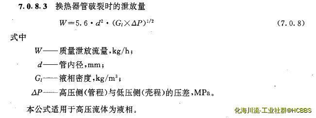

请教:
HG20570.2-1995 有关换热管破裂计算公式里的 这个压差,
请问:高低压侧的压力分别指什么?
两侧设计压力? 或者是高压侧的操作压力,低压侧的泄放压力?

《HG20570.2-1995 化工企业设计防火规范 第2部分:常压和承压设备》中关于换热管破裂计算的压差通常是指在换热器中高压侧与低压侧之间的压力差。在此情境下,高压侧通常指的是换热器内部较高工作压力的一侧,而低压侧则指的是相对较低工作压力的一侧。计算压差用于评估换热器管破裂时可能对低压侧造成的压力冲击。
具体到高低压侧的压力,在计算过程中,一般来说,会取两侧的设计压力作为基准进行计算。设计压力是指设备在设计时预定能承受的最大压力,这通常会高于正常操作压力。在某些情况下,也可能会依据实际运行中高压侧的操作压力和低压侧可能的最低压力(比如泄放压力或系统压力的最小值)来进行计算。
建议您具体查阅该规范及相关的工程技术资料以确定适用的压差计算方法和所需的参数。如果涉及安全评估或设计审核等场合,还需要遵循相关的行业标准和法规要求。

谢谢楼上的,规范上也只是说压差,具体的什么压力没有定义。 之前也看到过有说,是高压侧最大的操作压力,低压侧的泄放压力。 所以一直很困惑这个问题。
