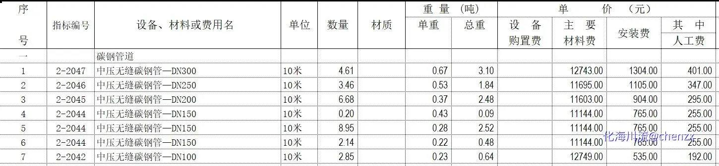

大家好,请教一下,概算里的主材费为什么取的很高,比如碳钢管,不到5000元一吨,为什么设计院算的都一万多,有什么依据吗,难到是把管件法兰都算里了?按什么比例算的呢,翻倍吗?因为概算表里都没有体现管件、法兰、螺栓之类的。

在进行项目概算时,主材费通常会包括了所需材料的购买成本、运输费用、损耗等多项因素。也就是说,它不仅仅是单纯的材料价格,往往还包含了各种辅助材料和配套设施的费用,比如你提到的管件、法兰、螺栓等。所以最终的主材费可能远高于你看到的碳钢管的市场价格。
同时,设计院在进行概算时,为了避免因价格波动或其他不可预见因素引发的成本超出,会选择预留一定的冗余,所以可能会稍高于实际情况。这种方式可以使项目的经济性评价更加稳健。
关于具体多少比例的问题,这没有固定的答案,因为这与工程的具体需求、规模、地理位置等多种因素有关。如果需要了解详细的计算方法,建议直接咨询设计院或是相关的专业人士。

谢谢回复,看来这个是得远远高于管道材料的价格,明白了。不知道有没有设计院的人看到回复一下这个比例或者定额标准,学习一下。  详情 回复 发表于 2023-11-17 08:41

包括保温材料的主材费也是这样的,询的价格500多一方,里面写的是1000多。

谢谢回复,但这个是成本的概算,里面有一个税费,但不考虑利润。  详情 回复 发表于 2023-11-17 08:42
