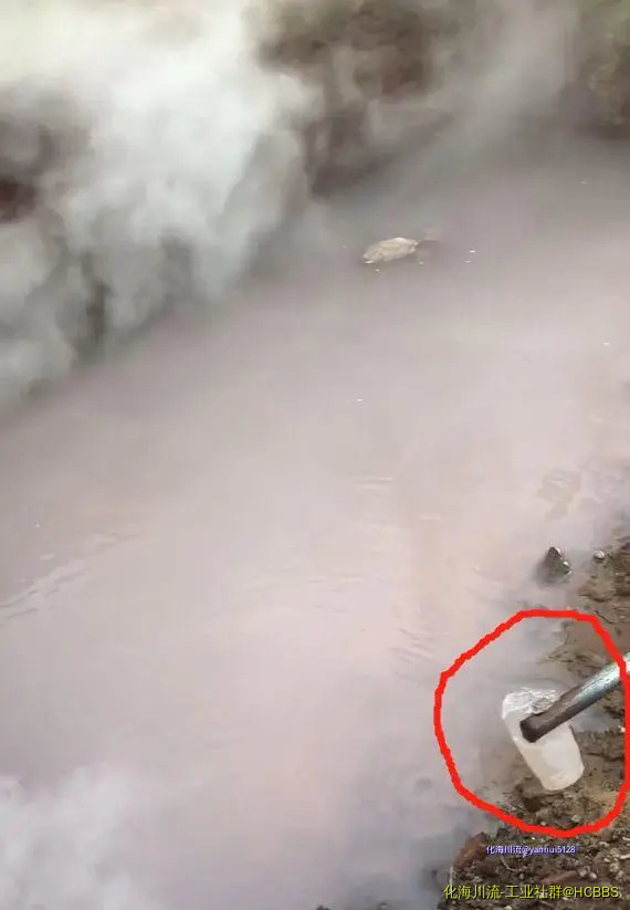

锅炉水排污水颜色泛黄常见,锅炉水排污水颜色发红很常见,锅炉水排污水颜色发黑也很常见,但是锅炉水排污水颜色发白不多见,您见过锅炉水排污水颜色发白现场情况吗?
▲锅炉水排污水颜色发白且有泛红现象
前不久,接到一位用户电话,言称其40吨生物质蒸汽锅炉炉水排污水颜色发白,询问如何处理?进一步了解了用户锅炉水质突然变化的原因,原来是用户的唯一的除盐水生产设备装置坏了,为了保障正常生产,用户使用地下井水替代除盐水直接作为锅炉给水维持蒸汽生产12小时左右,直到除盐水生产设备装置抢修完成。
▲锅炉进井水加强排污24小时后排污水颜色发白且有泛红现象
用户加大锅炉排污量2天后,锅炉水排污水颜色发白且有泛红情况仍未改善,锅炉水排污水水样静置后观察,锅炉水排污水水样总体上是白色的,锅炉水排污水水样静置后上半部是半透明白色液体,锅炉水排污水水样静置后下半部是白色颗粒状固体沉淀物,检测锅炉水PH值在7左右。

1、锅炉水排污水颜色发白的原因
该用户的锅炉补水是OR膜反渗透生产的除盐水比较纯净,反渗透除盐水生产设备装置突然损坏后,为了保证正常生产进行,作为原水水源的高硬度高碱度地下井水替代除盐水直接进入锅炉,高硬度高碱度地下井水在锅内受温度和压力的影响,碳酸氢根会和钙镁硬度离子反应生成白色沉淀物碳酸钙和氢氧化镁,这就是我们看到的锅炉水排污水颜色发白的原因。
2、锅炉水排污水颜色发白的解决办法
如果排污不及时,白色沉淀物碳酸钙和氢氧化镁会在锅炉受热面上或水流流动滞缓的部位沉积下来而转化成水垢,钙镁水垢传热速率低,锅炉出力降低热效率下降。燃料能源消耗增大,结垢较厚的地方存在炉管过热蠕胀爆管安全隐患,所以要及时多次数大量排污,迅速更换炉水。
由于锅炉水排污水PH值为7偏低,锅炉存在酸性腐蚀,这也从锅炉水排污水颜色发白且有泛红情况得到印证,锅炉水排污水颜色泛红是腐蚀最终产物铁离子引起的,所以要立刻马上解决锅炉存在酸性腐蚀,需要提高锅炉水的PH值。
同时,还要解决已经在锅炉受热面上或水流流动滞缓的部位沉积下来钙镁水垢,彻底解决结垢较厚的地方存在炉管过热蠕胀爆管安全隐患,保障锅炉热效率和出力。
各位同仁,各位同学,您认为该用户应该怎样解决这个问题。由于用户锅炉突发情况,钙镁水垢结垢时间短,结垢范围有限,且还未形成致密坚硬的水垢,泥状钙镁水垢无需停炉酸洗,我的解决办法是:及时多次数大量排污,迅速更换炉水+使用15天多效能无磷防腐除垢剂提升炉水PH值和碱度,紧急解决锅炉腐蚀和除垢阻垢问题。

由于用户对锅炉水质及时采取了处理措施,第7天锅炉水排污水水样外观纯净通透恢复正常了,就连平时炉水颜色泛黄的现象也不见了,究其原因是用户平常使用的NaOH调节炉水PH值,解决炉水酸性腐蚀不稳定所致。其后,用户用多效能无磷防腐除垢剂替代氢氧化钠和磷酸三钠解决腐蚀和除垢阻垢,迄今锅炉出力良好,保持着高热效率运行工况。
