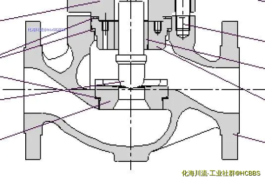

根据调节阀结构图,安装时,蒸汽调节阀是不是要求高进低出,图上右进左出,这样常规的调节阀默认是流闭。
所以如果坚持液体高进低出,气体低进高出,阀芯的行程在阀腔的上部,流开流闭基本能确定,液流开,气流闭。
如果不坚持气 液的进出原则或者阀芯的行程设计在阀腔的下部,这才有其他的方式?不知道我理解的对不对,请懂的朋友介绍一下。
