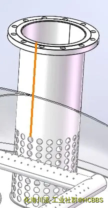

像看这个零件的壁厚 开孔大小和数量 哪里可以直接查看属性吗,零部件怎么直接拉出材料清单的?

在Solidworks中,您可以通过以下方法查看零件的尺寸,数量和规格等属性:
1. 在Solidworks的FeatureManager设计树中,展开零件的特征列表,可以看到每个特征的尺寸和属性。
2. 使用Solidworks的测量工具,可以直接在零件上测量尺寸。
3. 可以通过选择零件上的面或边,并在属性管理器中查看其属性值,包括壁厚、开孔大小等。
要查看零件的数量和规格等属性,您可以使用Solidworks的BOM(Bill of Materials)功能,只需在制图中插入一个BOM表即可。在BOM表中,您可以选择显示零件的材料、数量、规格等信息,从而生成材料清单。
