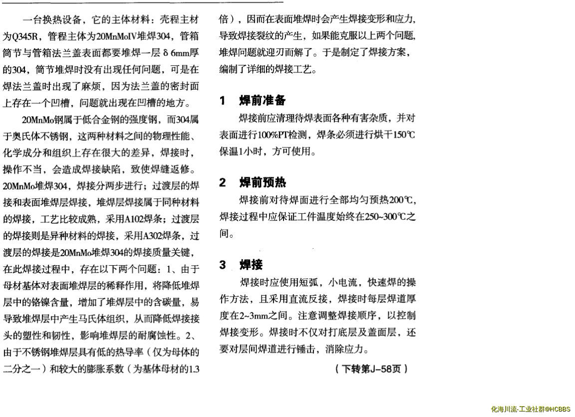

       请教一下,我做了一个16Mn+堆焊31603的法兰盖,计算厚度超过300mm了,厚度超过GB150上限了。准备改材料,请教一下有没有做过20Mnmo锻件加堆焊的专家,20Mnmo锻件加堆焊需要提什么特殊要求吗?如果参考16Mn+堆焊一样的要求是不是不行?
发表于 2023-7-27 09:48:07
一样的 ,20Mnmo也没有什么特殊的
