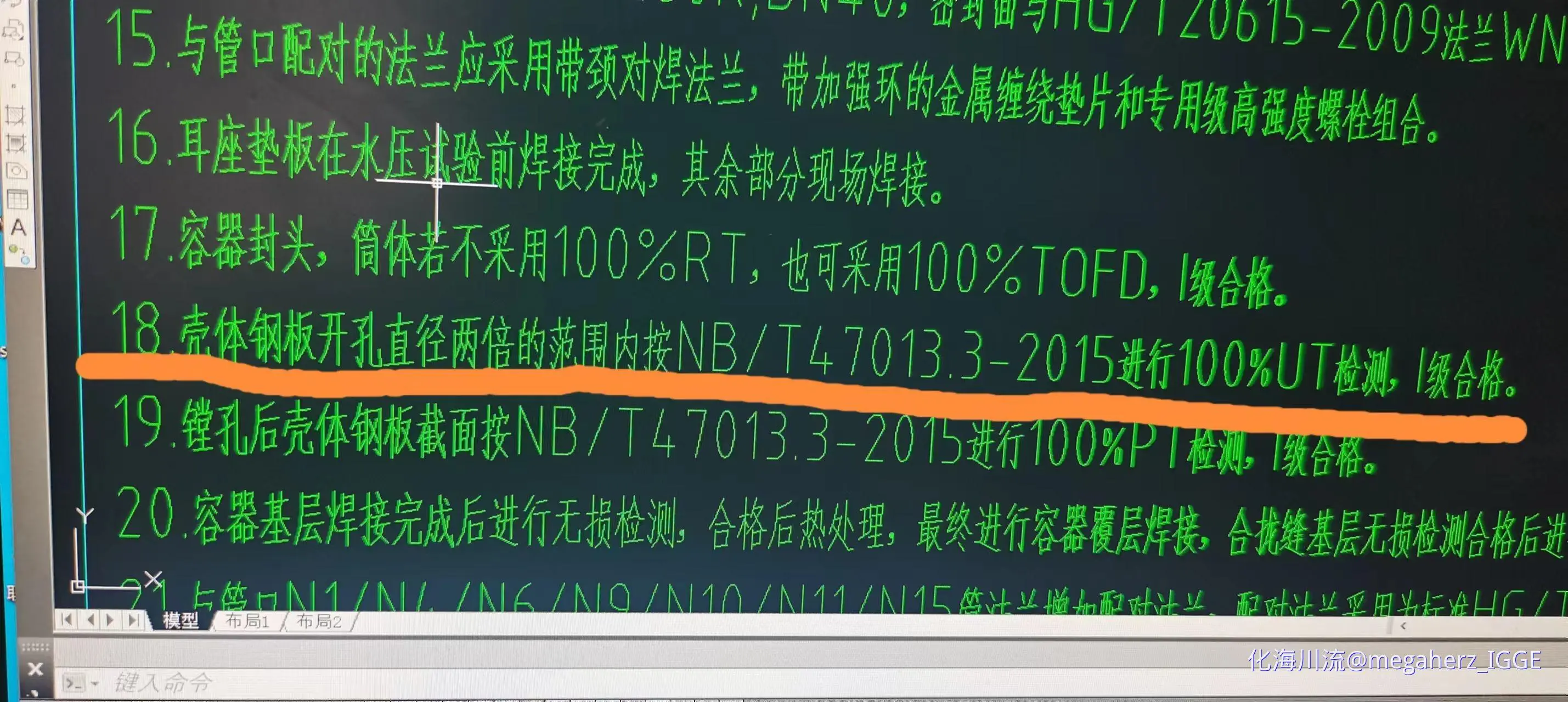

(请先登录或注册成为海川会员后查看)-本帖最后由 megaherz_IGGE 于 2023-7-10 12:46 编辑 各位老师,看到微信公众号分享文章,如图按GB150.3附录D要求,安放式接管,考虑母材受焊缝收缩应力引发层状撕裂增加UT检测,但是图纸上要求UT检测为开孔周围2DOP是否不太合理?2DOP应该是对应开孔补强宽度B=2DOP,针对的是开孔开在主焊缝上,开孔补强范围内没有超标缺陷,保证开孔处壳体焊接接头系数设定的要求,但是安放式接管,受到焊接收缩应力导致母材分层撕开的风险区域应该只是在焊缝正下方的母材,出了焊缝区域,这种风险基本没有了,而开孔处2DOP范围远大于安放式焊缝最外圈 ... 登录查看全文
