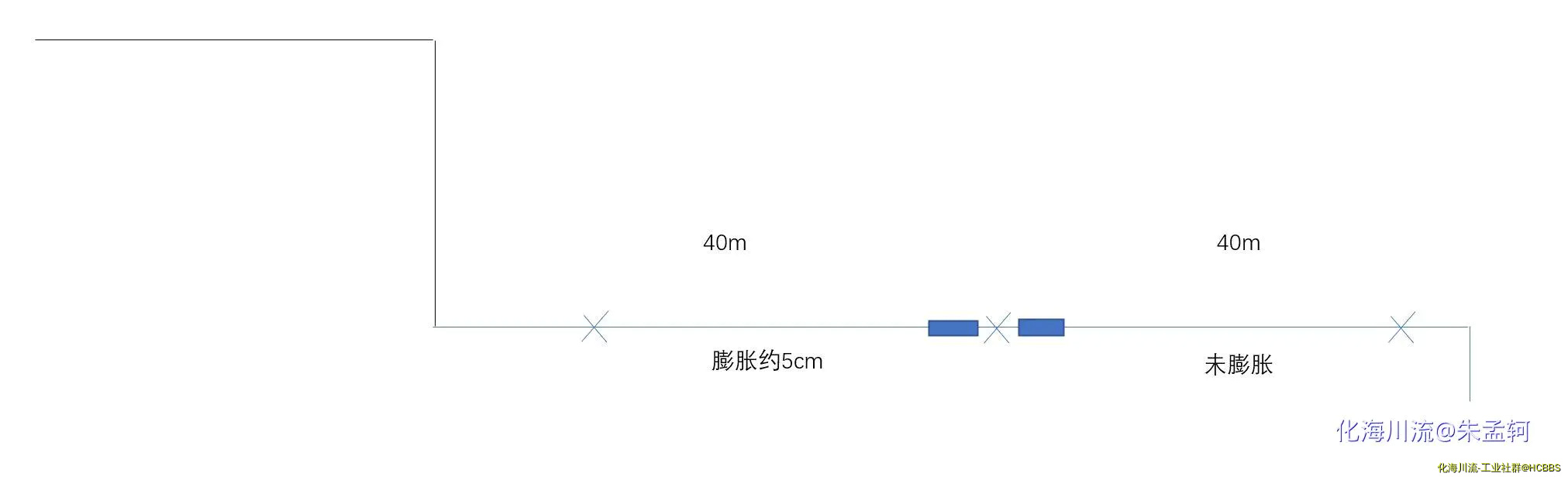

111.webp 如图一条蒸汽管道,现在刚打完压,未通蒸汽,发现其中一段发生膨胀约5cm,膨胀节缩了,另一端未变化,请问是什么原因导致的,该如何解决,管道直径325,介质从左向右走

固定架发生位移,无约束波纹管补偿器水压试验时应该对固定架采取保护措施。

朱孟轲楼主 VIP会员 VIP会员 | 显示全部楼层       最后访问IP山东省
这种情况该怎么解决啊,为啥另一段没发生位移
发表于 2023-6-16 10:14:46
sf169VIP会员 VIP会员 | 显示全部楼层       最后访问IP天津市
首先固定架应该满足水平推力计算值的要求,其次水压试验时对固定架采取保护措施(如加装纵向拉杆等)。

像这种情况应该是左侧靠近弯头处的固定支架被波纹管内压推力推动移位了,波纹管通常应该被拉长,现在压缩5cm不好理解。除非是负压(真空)试压。或者膨胀节是外压轴向膨胀节。
发表于 2023-6-24 18:19:23
钟山狼VIP会员 VIP会员 | 显示全部楼层       最后访问IP江苏省
右端膨胀节没事,说明右端靠近弯头的固定支架强度足够。
发表于 2023-6-24 18:21:25
有5公分的位移? 一般水压试验管道有位移 多数是固定支架在内压推力下的运动。
