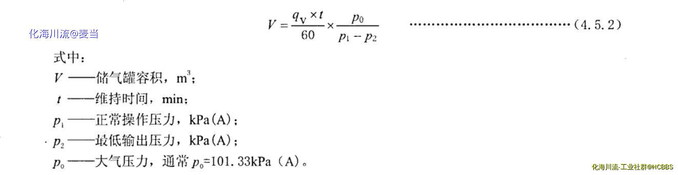

假如说双作用气缸动作一次是100L,现场气源按照最基本的4kg气源。故障后,要求实现开、关各两次。如何以此估算储气罐买多少m3的。
查了资料有简单的直接用100L*4,再放1.5-2倍的余量。
也有说用P1V1=P2V2的。
是指P1:供气压力4kg,V1:气缸100L,P2:需要储气罐的供气压力4kg(应该按照多少kg?),V2:储气罐的体积。
不知道上述说的对不对。有有经验配过的麻烦给说一下。
同时也查到 image.png 但是标准里需要的参数比较多,我们阀门厂没有那么多参数,希望有人给指点下。

根据所提供的信息,可以按照以下方法估算储气罐的体积:
1. 首先,需要确定双作用气缸的容积是指单向容积还是双向容积。如果是单向容积,则每次动作需要消耗100L的气体;如果是双向容积,则每次动作需要消耗200L的气体。假设双作用气缸的容积是单向容积,则4次动作需要消耗400L的气体。
2. 气源故障后,需要储气罐来存储气体,以满足阀门的正常运行。储气罐的体积应该足够存储4次动作所需的气体量,加上一定的余量。一般来说,建议储气罐的容积要比需要的气体量大1.5-2倍。因此,如果4次动作需要消耗400L的气体,那么储气罐的容积建议为600-800L。
3. 在估算储气罐的体积时,需要考虑实际需要的气源压力,而不是阀门的最高使用压力。假设阀门需要的气源压力也是4kg,则可以使用P1V1=P2V2公式来计算储气罐的体积。其中,P1为气缸的供气压力,即4kg;V1为气缸的容积,即100L;P2为需要储气罐的供气压力,即4kg;V2为储气罐的体积,单位为L。
根据公式推算,需要的储气罐体积为:P1 × V1 ÷ P2 = 100L。因此,建议选择至少600L的储气罐来存储4次动作所需的气体量。
需要注意的是,以上方法只是一个估算方法,实际的储气罐容积还需要考虑实际使用情况、气源故障持续时间等因素。建议在选择储气罐时,咨询专业人员或根据实际情况进行计算。
