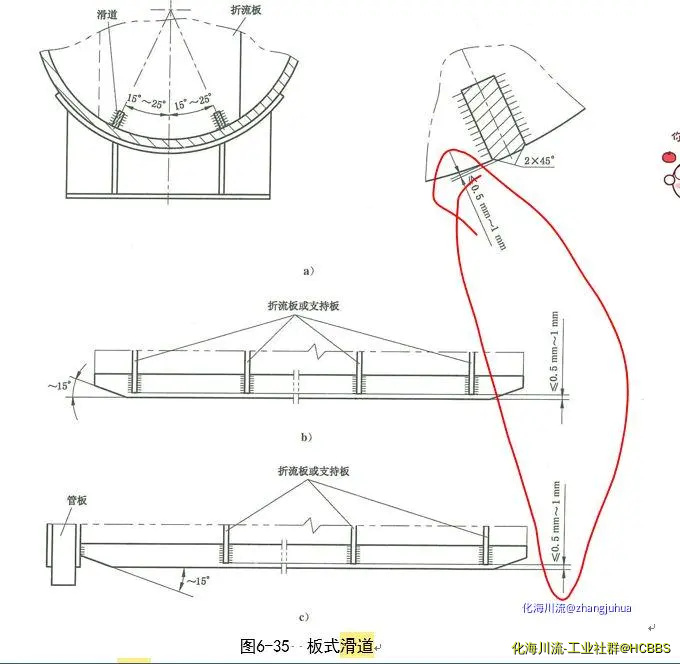

[制造检验] 滑道仅高出折流板0.5~1是否小了点
1K |3
简介--本帖最后由 zhangjuhua 于 2023-5-21 14:28 编辑 各位大侠,GB151这个滑道仅高出折流板0.5~1是否合适,对于直径大的,这个0.5~1意味着有点偏心,甚至折流板挨着内壁,会增加摩擦力 .guestviewthumb {margin:10px auto; text-align:center;}.guestviewthumb a {font-size:12px;}.guestviewthumb_cur {cursor:url("template/one_default/assets/common/scf.gif"), default; max-width:300px;}.ie6 .guestviewthumb_cur { width:300px !important;} 登录/注册后可看大图 image.webp (26.3 KB, 下载次数: 3) 下载附件  保存到相册 2023-5-21 14:13 上传 // [预览] strpos(image.webp,'.doc') !== false //strpos(image.webp,'.doc') !== false || strpos(image.webp,'.docx') !== false 3338314 == 1725814 var jq = jQuery.noConflict(); function buyAction0(aid,tid){ layer.closeAll(); } function showBuy(aid,tid){ showWindow('attachpay', "forum.php?mod=misc&action=attachpay&aid="+aid+"&tid="+tid); } function showtip0(aid,tid){ layer.open({ type: 2, shade:0.1, area:['1200px','800px'], ...-登录查看全文

简介--在滑道设计中,高度差一般应该在2倍以上的折流板高度。如果滑道仅高出折流板的0.5~1,对于直径大的物体,可能会导致偏心和摩擦力增加的问题。因此,建议在设计时将高度差适当增加以避免这些问题的发生。 . ...-登录查看全文

简介--直径大的 不该 用这种板式划道,重量大的 用 滑轮-登录查看全文
