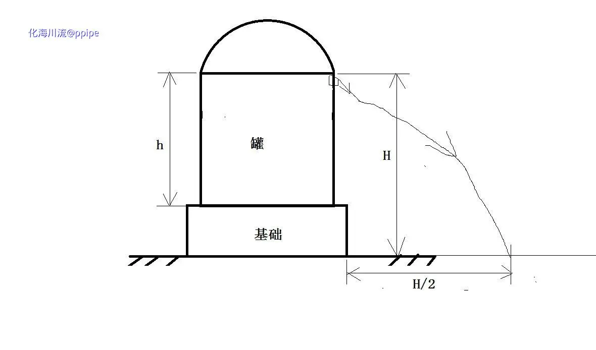

(请先登录或注册成为海川会员后查看)-规范要求储罐距离防火堤内堤脚线不小于储罐罐壁高度的一半,这里的罐壁高度指的是储罐设备本体罐壁高度还是加上储罐结构基础的高度?根据规范说明指定这个距离的目的是为了防止罐壁泄露后水平散射的介质能够收容在防火堤内,那么这个水平散射的距离和储罐结构有必然的联系吗还是说只和储罐有关?欢迎讨论。!! 登录查看全文
