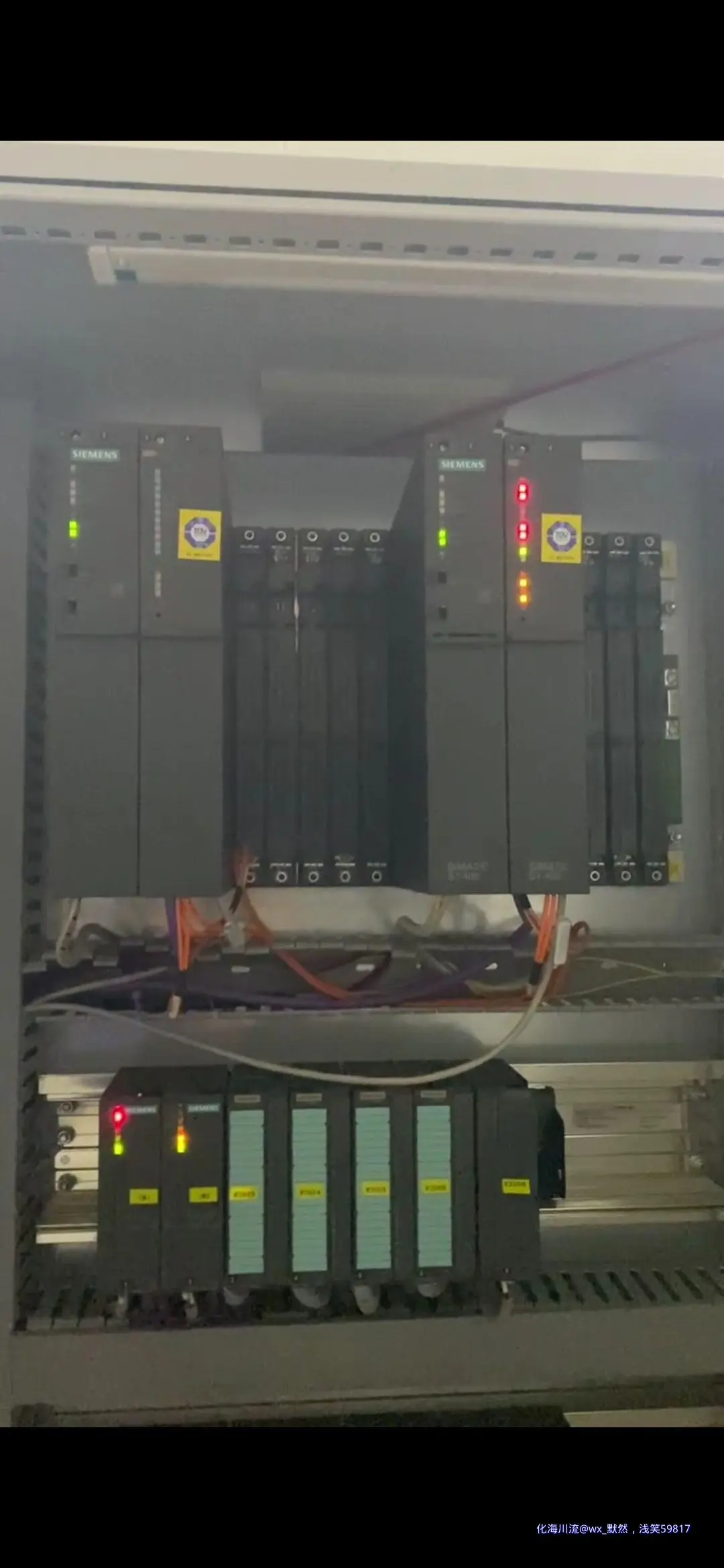

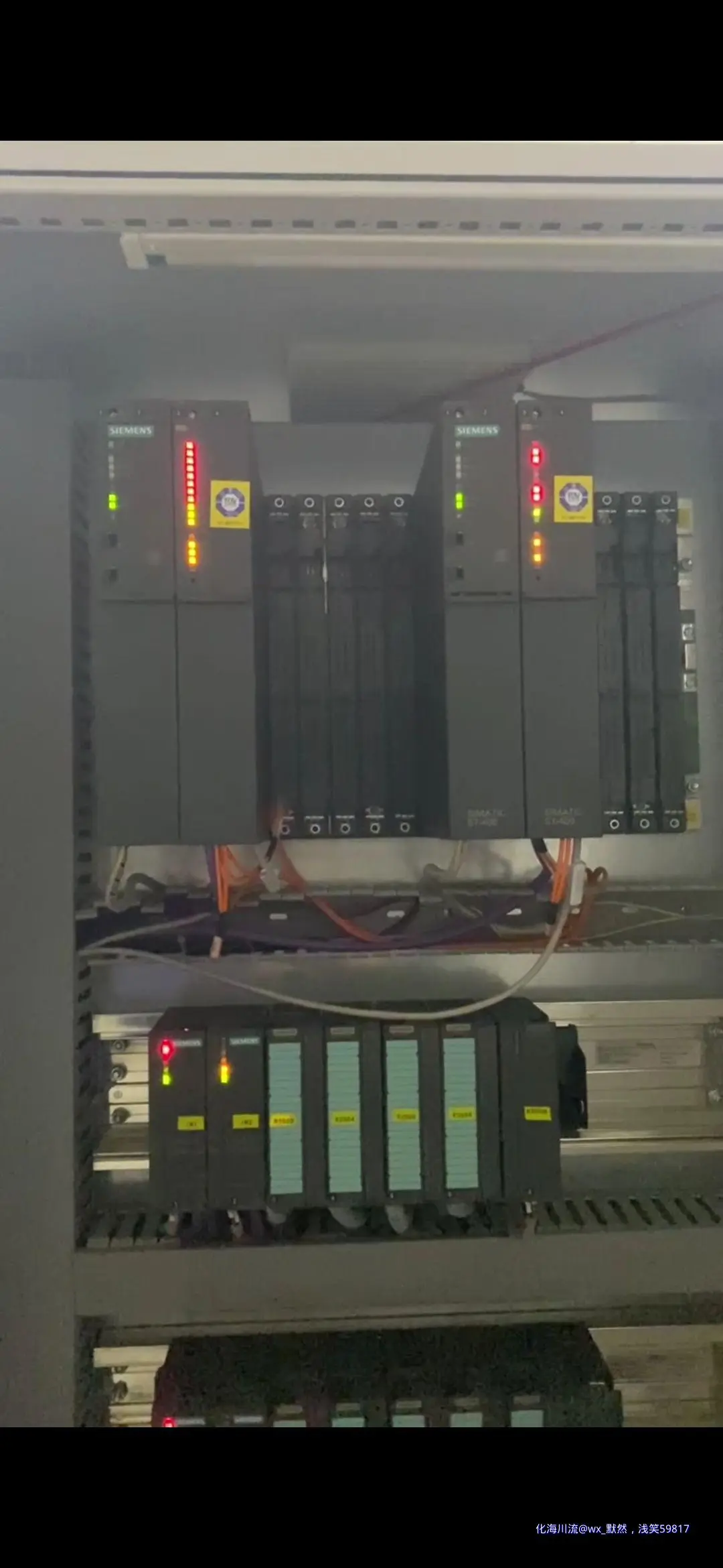

简介--冗余PLC  410-5H不知道为什么就会出现这种情况,左边CPU指示灯直接全闪,硬件诊断信息中也没报具体故障,然后断电重新上电会好,有时候要重启好几次,想问一下,哪些情况会出现,还没有找到原因-登录查看全文

简介--本帖最后由 tiger2010 于 2023-4-26 18:24 编辑 你这个CPU下面挂了几个子站?大概率是某个子站通讯不稳定导致的。-登录查看全文

简介--这个就难查了,没看到诊断信息的话只能按模块一路一路排查了,先看看是不是有异常的电压进来了。-登录查看全文

简介--冗余PLC出现CPU指示灯全闪的情况可能有多种原因,包括但不限于以下几点: 1. 电源问题:PLC供电电压、电流不稳定或者突然掉电都会导致PLC异常故障,可通过检查电源稳定性和保护措施来排除这一可能性。 2. 软件配置 ...-登录查看全文
