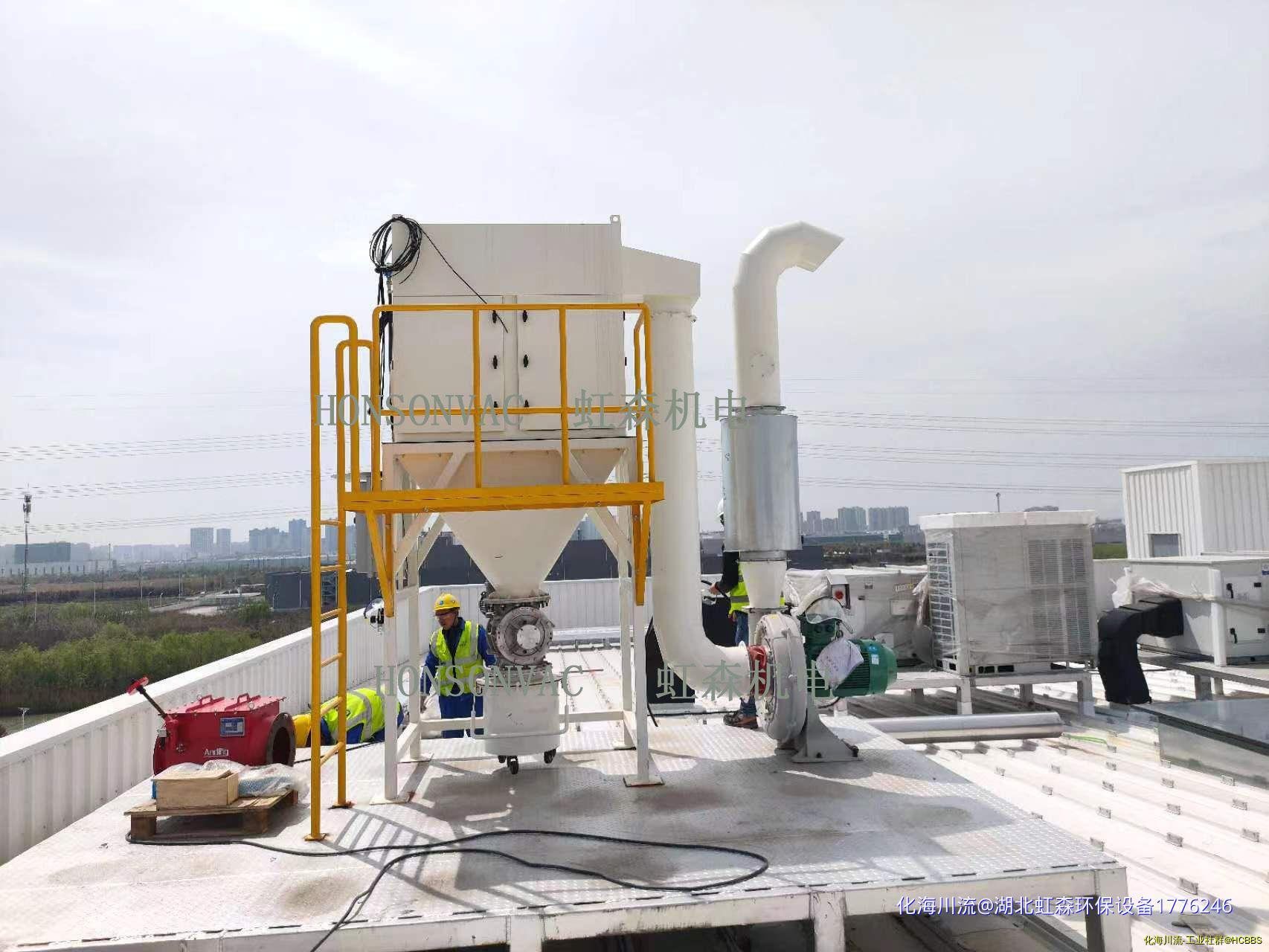

中央集尘系统大家肯定都很熟悉了,但是中央清扫系统估计就有点陌生了,大家可能只是对这个名词概念陌生,因为我们都见过移动式清扫设备那就是工业吸尘器。工业吸尘器经常用于清扫地面、墙角和机器台面上的静止粉尘,吸尘器真空度高,吸力强劲。由于移动吸尘器在室内使用会产生二次污染和使用不便等特点,所以工厂的移动式工业吸尘器逐渐被中央清扫系统所替代。那么中央集尘系统和中央清扫系统的区别有哪些呢?
中央清扫系统主要有清扫管路,清扫主机,侧风道鼓风机,吸尘插口,清扫组件等构成。通过在车间内固定设置清扫口,任何时间都可以对车间进行局部或者全部的清洁,使用时打开吸尘插口阀门,插入吸尘工具软管快接头,清扫机组便可自动启动,吸尘完成后拔出吸尘快接插头,主机就会自然延时停机。使用方便,操作简单,无粉尘和噪音等的二次污染,确保室内的清洁。清扫系统的吸尘管径小,单个吸尘口需要的风量在100m3/h至300m3/h之间。
中央集尘系统主要与车间内生产设备配套使用,抽取加工过程中产生的粉尘,主要有集尘罩,集尘管路,除尘器,离心风机等构成。在设计集尘系统时首先需要考虑集尘罩的设计,集尘罩要包住粉尘源且要设计紧凑,单个集尘罩的风量取值会影响系统的总风量。中央集尘系统需要与生产设备联动,当生产时集尘系统是必须要同步运行并吸尘,生产设备停止后延时1分钟关闭集尘机组,让管道内的粉尘完全抽送到除尘器过滤排放,避免管道堵塞。中央除尘系统需要的风量较大,占地面积大。
因为除尘系统不能保证100%的吸走粉尘,还会有部分粉尘抑散落在车间内部,这时候就需要清扫设备吸尘了,所以两者配合使用才能真正做到车间的无尘。

中央集尘系统主要是抽取加工过程中产生的粉尘,而中央清扫系统主要是清扫地面、墙角和机器台面上的静止粉尘。中央集尘系统需要与生产设备联动,而中央清扫系统则通过固定设置清扫口,在任何时间都可以对车间进行局部或者全部的清洁。中央集尘系统需要的风量较大,占地面积大,除尘效果好;而中央清扫系统的管径小,使用方便,操作简单,并且无粉尘和噪音等的二次污染。两者配合使用可以真正做到车间的无尘。
