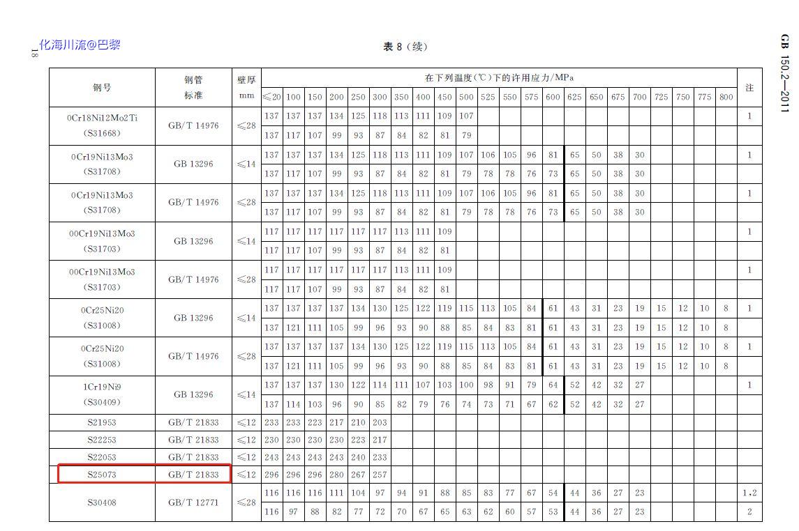

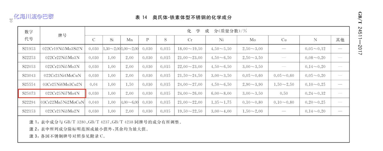

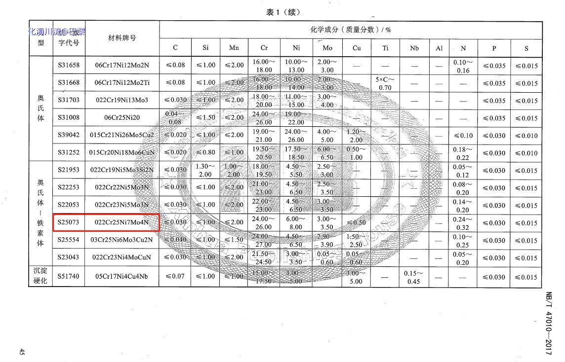

简介--求助:现在有一台设备,工艺给选用的材质为S25073,看了下标准,GB150中只有S25073钢管,没有板材和锻件,但GB24511-2017和NB47010-2017中都列出了该牌号,问下,这种情况下,可以采用这个材质的钢板和锻件么?-登录查看全文

简介--根据您提供的信息,可以确认S25073是一种钢材牌号。虽然GB150中只列出了S25073钢管,但是其他标准(如GB24511-2017和NB47010-2017)中确实列出了该牌号的钢板和锻件,因此您可以根据这些标准选用S25073钢板和锻件。 ...-登录查看全文

简介--GB/T150明确规定“凡是不注明日期的引用文件,其最新版本(包括所有修改单)适用于本文件”,因此可以采用GB/T24511-2017和NB/T47010-2017所列材料。-登录查看全文

简介--GB/T150容规是2011版的,新出来的牌号没能及时更新。-登录查看全文

简介--还是别用   因为许用应力  没有依据-登录查看全文

跟工艺商量了一下,还是换了个材质,换成GB150里列出来的材质了,避免后期麻烦。估计GB150再更新的话应该会把板材和锻件加进去了。  发表于 2023-4-13 10:47
这个不是大问题,可以根据屈服极限和抗拉强度,结合安全系数计算取得,不难  发表于 2023-4-12 23:57
