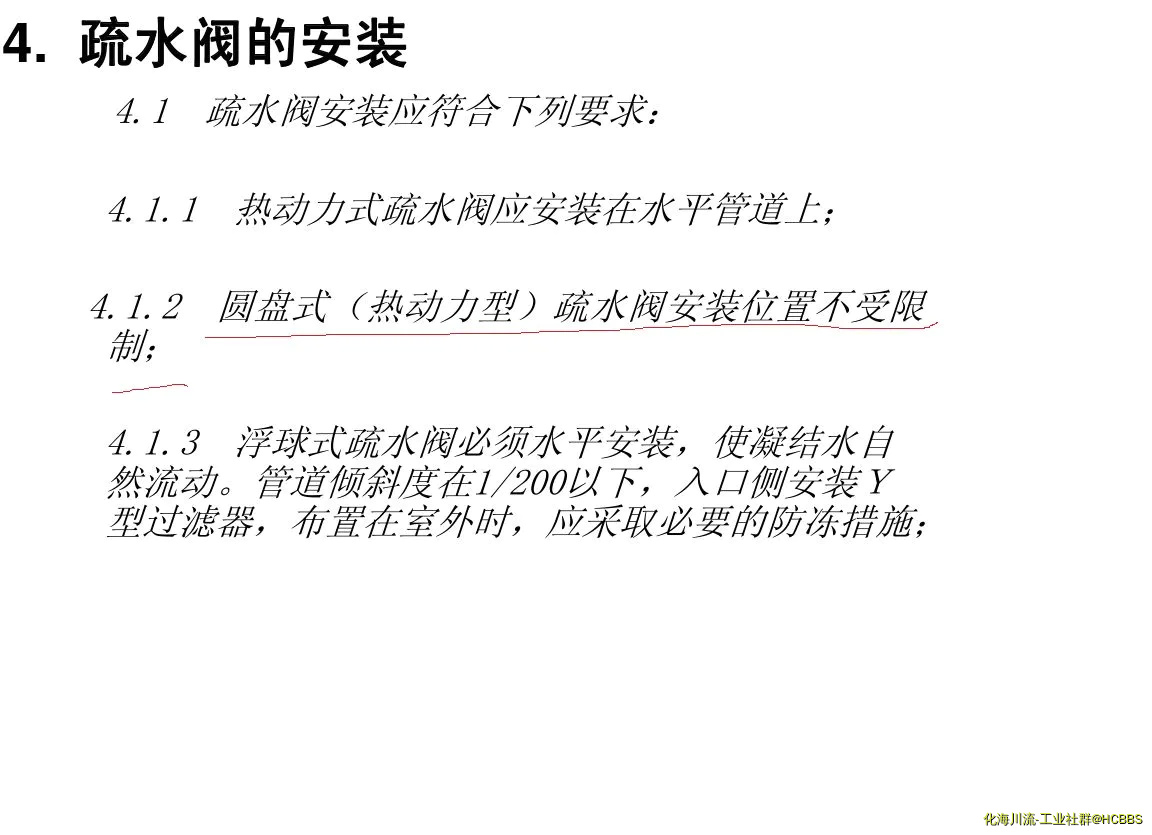

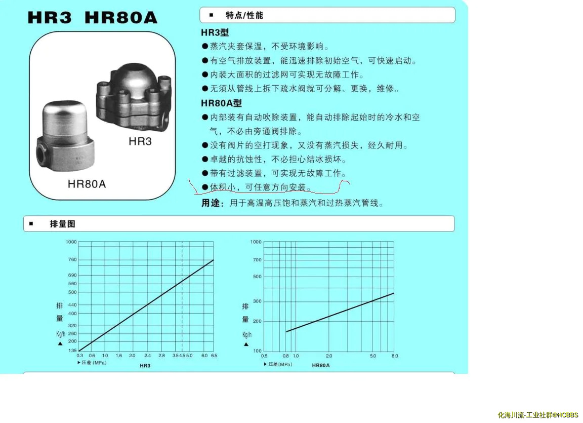

SH3012中说热动力式疏水阀应安装在水平管道。但是有些厂家说明中可以水平,可以垂直安装,到底哪个是对的。
