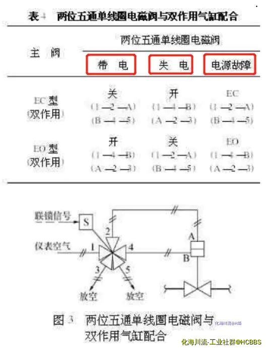

首先说明不是FO和FC,EO/EC与FO/FC是两回事,我这里不太理解的是下图中对EO/EC的解释。
阀门配置为两位五通单电控电磁阀和双作用气缸的组合
我理解的EC是带电关,EO是带电开,或者有其他的叫法,失电位置EC/EO
我们看下图
假如我选择的EC型的,当电磁阀接通的时候,阀门是关闭(1-2-A)的;反之,当电磁阀失电时,阀门就会打开(1-4-B)。当发生电源故障时,我个人认为电源故障时电磁阀是失电的状态,应该是(1-2-A),但是图中写的却是(1-4-B),我就怎么也想不通,除非电源故障的时候电磁阀是接通的,请教这个怎么理解。

根据你提供的图和说明,如果选择的是EC型,那么当电磁阀接通时阀门是关闭的(1-2-A),当电磁阀失电时,阀门打开(1-4-B),这一点和你理解的是一致的。当发生电源故障时,电磁阀会失去电源供应,因此无法维持原来的状态,所以阀门会处于中间位置不动。也就是说,当发生电源故障时,阀门会保持现有的状态,无论是开还是闭。因此,在这种情况下,图中所示的(1-4-B)并不能代表电源故障时的状态。

保持原位不变是 两位五通双电控,我说的是两位五通单电控

EC是电磁阀失电时气动蝶阀关闭,EO是电磁阀失电时气动蝶阀打开,EC和EO都是失电时气动阀门的状态,阀门状态是EC还是EO取决于你的电磁阀2口、4口分别接气缸A口、B或电磁阀2口、4口分别接气缸B、A口,你的上图标注的很清楚。
