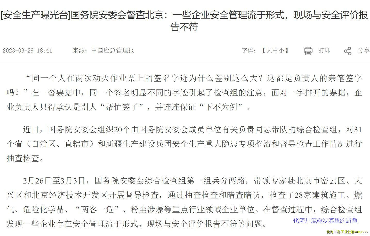

太粗糙的安全管理
“咱们这儿怎么会有爆破作业,特殊作业表格里标注了爆破作业这一项,你们这需要防爆,怎么会涉及到爆破作业呢?”
“安全事故上报时间不得超过2小时,你们应急处置流程写的是3天,这完全不合规!”
检查组的一连串问题让企业负责人哑口无言,随行专家更是连连摇头感叹企业的安全管理做得“太粗糙了”。
2月27日,检查组一行来到位于大兴氢能国际示范园的一家加氢站, 发现该企业存在动火作业、特殊作业等安全管理规定与实际情况不符的问题。不仅如此,在翻阅企业的安全评价报告时,检查组还发现报告中未充分辨识及论证氢气泄漏导致火灾爆炸的因素,存在关键危险有害因素漏项的问题。
“氢能源主要的风险就是火灾和爆炸,可是你们的安全评价报告里并没有爆炸事故要素的分析,一旦发生事故怎么处置?”专家表示,氢能源具有较高危险性,氢能技术在运输、存储、使用等环节存在诸多安全隐患,2019年韩国、挪威曾相继发生氢燃料储罐和加氢站爆炸事故并造成众多人员伤亡,为我国敲响警钟。
“先进的装置和广阔的未来前景,如果不通过健全的安全体系来管理,只靠人治是行不通的。”专家指出,事故往往是多种因素耦合的结果,因此安全管理必须考虑到方方面面。我国实现碳达峰碳中和目标为绿色低碳发展提出了更高要求,也为氢能产业的快速发展提供了广阔空间。如何统筹好发展和安全,以高质量安全服务高质量发展是重中之重。
