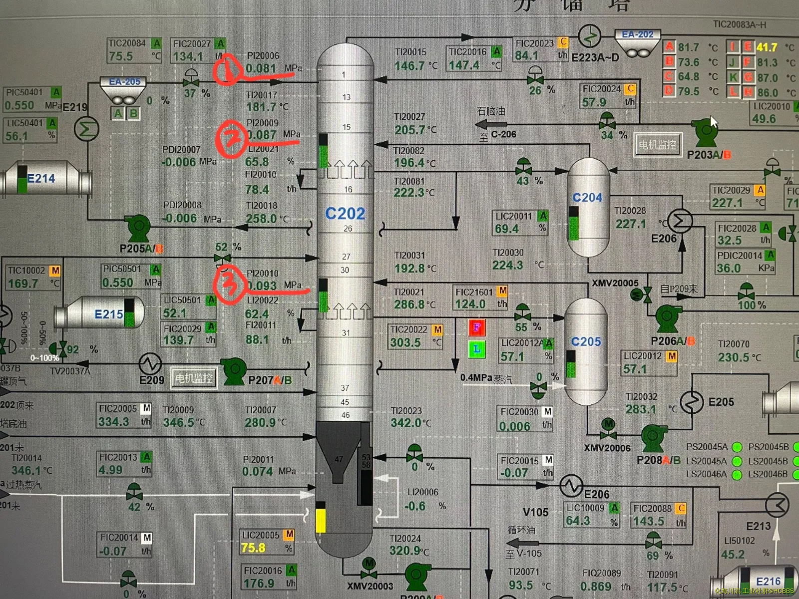

[讨论帖] 关于分馏塔压力波动奇怪现象
2K |10
爱撒谎的匹诺曹VIP会员 VIP会员 化海川流M | 显示全部楼层 |阅读模式       最后访问IP福建省
由手机上传
由手机上传
上图产品线分别是:石脑油(塔顶)、煤油、柴油。分别对应的压力!
由手机上传
由手机上传
奇怪的是柴油侧线的集液箱处的压力出现上图现象③!压力往下突。
有时候压力往上突
由手机上传
由手机上传

这种压力波动的现象可能与分馏塔内部液位、温度以及进料流量等因素有关。具体原因可能需要对分馏塔内部的运行情况进行详细的分析和测试。建议联系专业的化工工程师或设备制造商寻求帮助。

请教各位老师,能否解释一下以上现象的原因{:9022:}

分馏塔压力波动可能是由以下几个因素引起的:
1.流量波动:如果进料流量或回流流量在短时间内发生波动,会导致分馏塔压力波动。这可能是由于进料泵或回流泵的失效或调节误差引起的。
2.温度波动:如果分馏塔内部的温度波动很大,也会导致压力波动。这可能是由于供暖器或换热器的失效或调节误差引起的。
3.气液不平衡:如果分馏塔内部的气液平衡受到干扰或变化,也会导致压力波动。例如,可能会出现气体或液体的紊流或涡流,或者在塔底或顶部形成液位不平衡。
4.设备故障:分馏塔本身有可能出现故障,例如泄漏、堵塞或其他机械问题,导致压力波动。
针对以上因素,可以采取以下几种措施来解决分馏塔压力波动奇怪现象:
1.检查设备:检查分馏塔及相关设备是否存在泄漏、堵塞或其他机械问题。
2.优化控制:通过优化自动化控制系统,提高进料泵和回流泵的控制精度和稳定性,以减少流量波动。
3.维护设备:通过定期维护供暖器和换热器,确保温度控制系统的稳定性和精度。
4.优化操作:优化操作者的操作技能,避免操作过程中的误操作,避免气液不平衡造成的问题。
总之,要解决分馏塔压力波动奇怪现象,需要了解其根本原因,并采取相应的措施进行处理。
发表于 2023-3-19 00:34:10
相关信息太少了,你可以把楼上所说的一些影响因素,放在同一个曲线图内,看哪些波动和他是同步的。
发表于 2023-3-19 08:59:15
有可能取压部位有堵塞、水等情况
发表于 2023-3-20 08:37:35
仓央嘉措_W55ii 发表于 2023-3-20 08:37
有可能取压部位有堵塞、水等情况
或者有信号干扰,感觉这种波动并没有反映真实压力
发表于 2023-3-20 08:38:48
像4楼说的一样,可以把柴油压力趋势与其相关的趋势拉倒一个画面,查看趋势同频的参数,这样就比较容易找到影响因素。   估计跟柴油抽出量、回流量有关。
发表于 2023-3-20 15:28:56
进料是稳定的,侧线温度变化很小
发表于 2023-3-20 16:40:10
爱撒谎的匹诺曹楼主 VIP会员 VIP会员 化海川流M | 显示全部楼层       最后访问IP福建省
feilong213_NQPB 发表于 2023-3-20 15:28
像4楼说的一样,可以把柴油压力趋势与其相关的趋势拉倒一个画面,查看趋势同频的参数,这样就比较容易找到 ...
柴油抽出也是稳定的
发表于 2023-3-20 16:41:53
估计分馏塔中上部塔盘是浮阀或条形浮阀类而且操作处于较低负荷,才有可能出现这种现象。
发表于 2023-3-21 09:11:15
