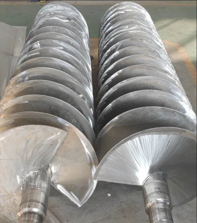

空心螺旋真空连续干燥机
概述
   空心螺旋真空连续干燥机适用于真空状态下连续生产,在低温下使物料中的水分溶液快速分解挥发,易于干燥热敏性物料;在低压下干燥时氧含量低,能防止被干燥物料氧化变质,可干燥易燃易爆的危险品;能回收被干燥物料中的贵重和有用的成分;能防止被干燥物料中有毒有害物质的排放,是一款环保类型的“绿色”干燥。由于本设备解决了真空状态下连续生产的难题,比之普通设备更、节能、环保。
工作原理
  空心螺旋真空连续干燥机采用大面积传导搅拌真空结构,实现真空环境下连续进料、出料。设备主要组成部分有:主轴(空心)、螺旋叶片(空心)、壁面(半管式)等几个部分;壳体为W型,壳体内一般安排二根空心螺旋轴;壳体有密封端盖与上盖,防止物料粉尘外泄而充分发挥作用。根据物料温度要求可以选用不同的媒介质进行加热:如热水、蒸汽、导热油。传热介质通过旋转接头,流经壳体夹套及空心螺旋轴。物料投入可通过专用加料装置连续进料,依靠操作螺旋的转速来控制物料的停留时间,达到终干燥目的后再从出料口连续的排料。
特点
--节能:由于间接传导,大部分的能量都被物料吸收。
--环保:真空下没有空气携带,排放全部为溶剂,溶剂又可以通过换热器回收,可以达到零排放。
--处理物料范围广: 适用多种物料。
--常用介质有:水蒸汽、导热油、热水等。
--操作费用低:操作简单,进出料方便,减轻了工人劳动强度;物料受到的环境污染减少,提高了产品质量;合理的设备结构,维修简单方便。
适用范围
  ◎不能接受高温的热敏性物料
  ◎容易氧化、易燃易爆的物料
  ◎需要回收溶剂和有毒气体的物料
